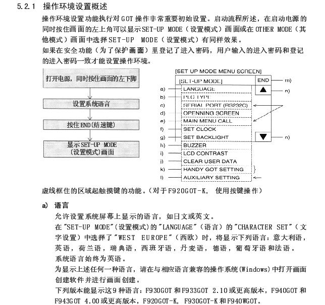

我用的是F930,我不小心设定了等级密码。现在不能进入系统画面。没办法人机和电脑连线。重新上电,按上面两个角可是进入的是语言选择画面,没有密码输入画面。出现的是语言设定画面,设定好语言后,按退出键也不行,显示不允许这个操作。我现在没办法人机和电脑连线。请问楼主和各位大侠怎么办?

我没有用过F930,是不是这样

出现语言设定画面后,设定好语言后,按END结束键键也不行,又显示不允许这个操作。不能进入SET-UP MODE.郁闷呀!!!
