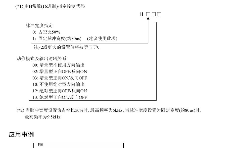

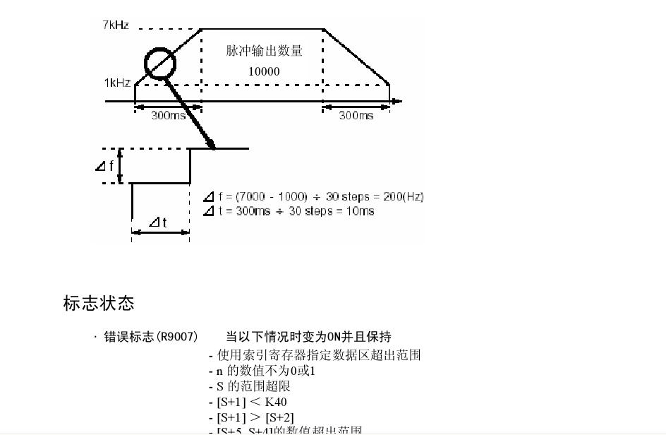

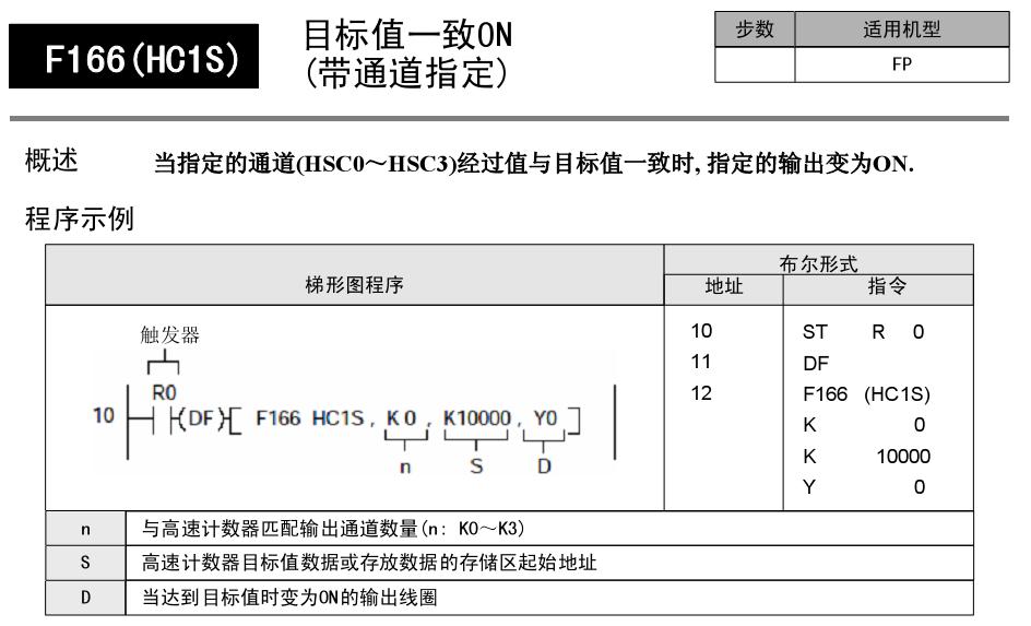

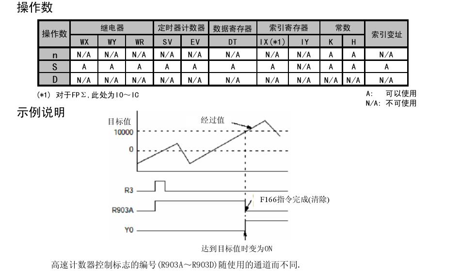

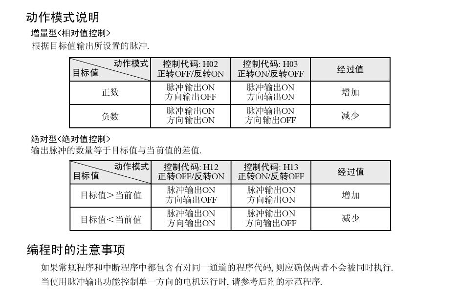

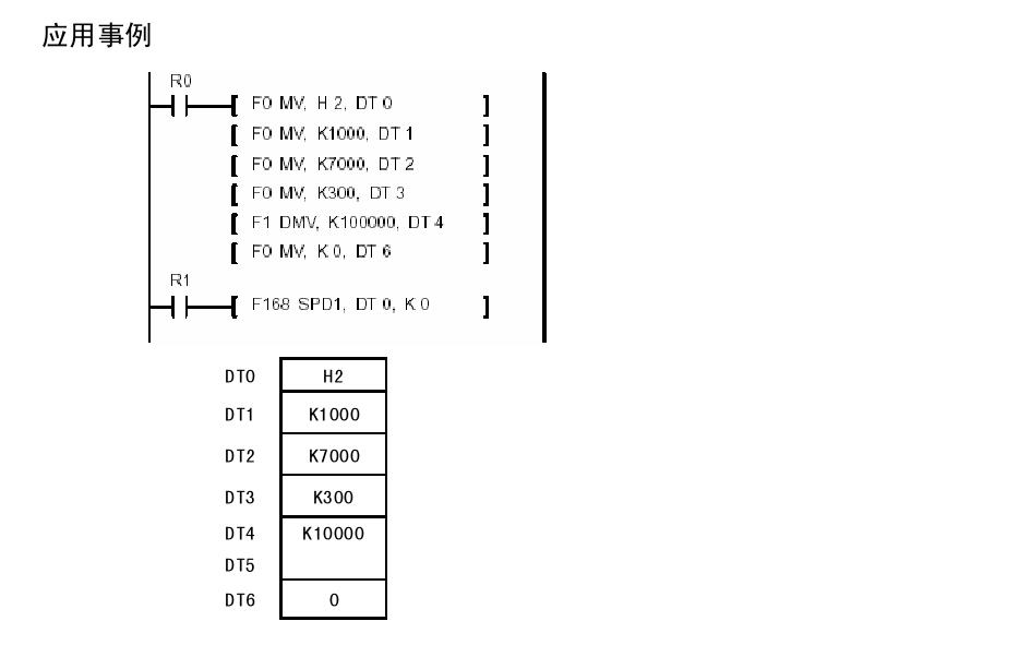

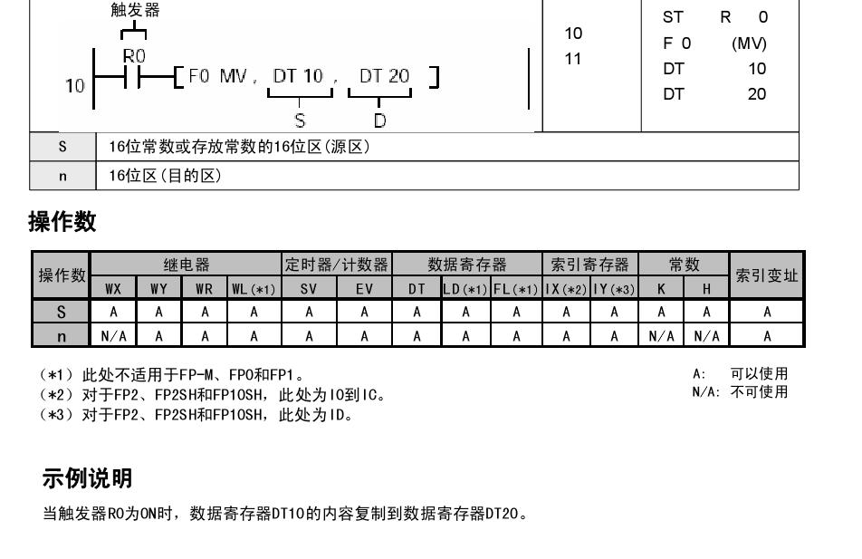

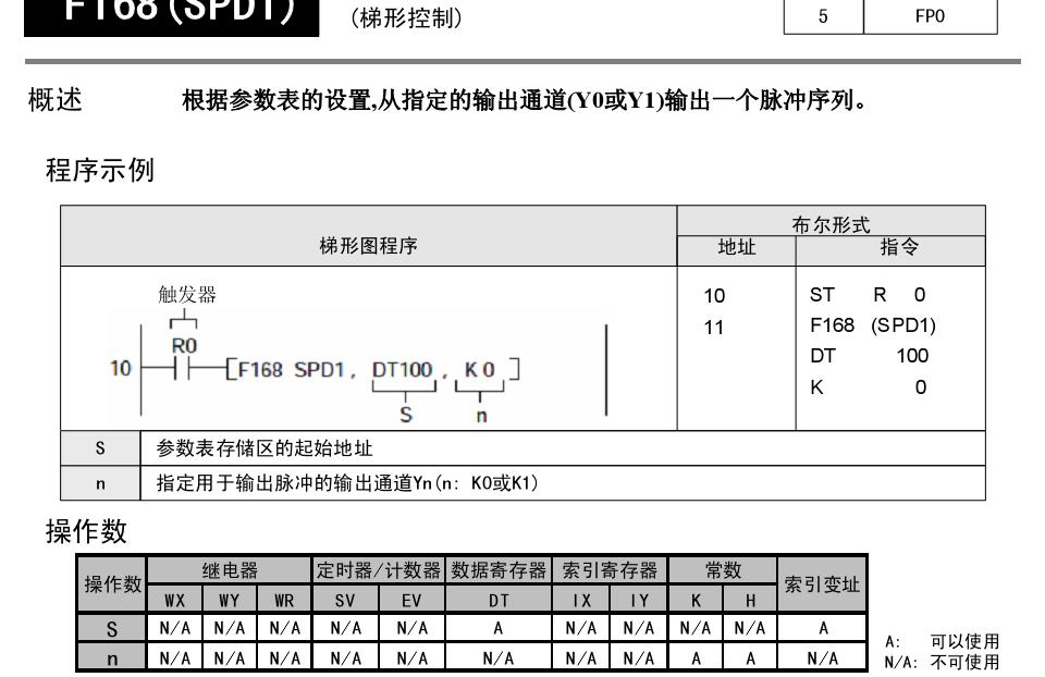

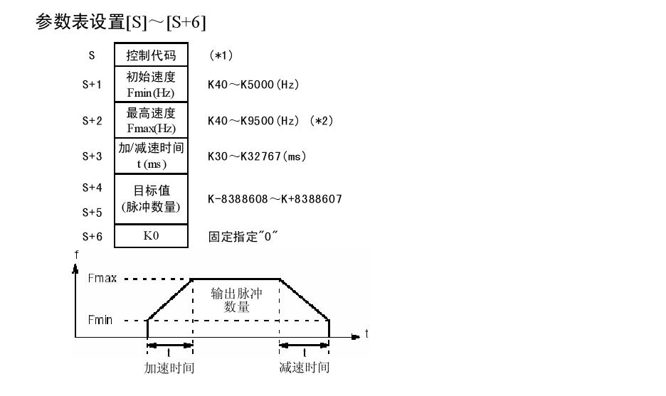

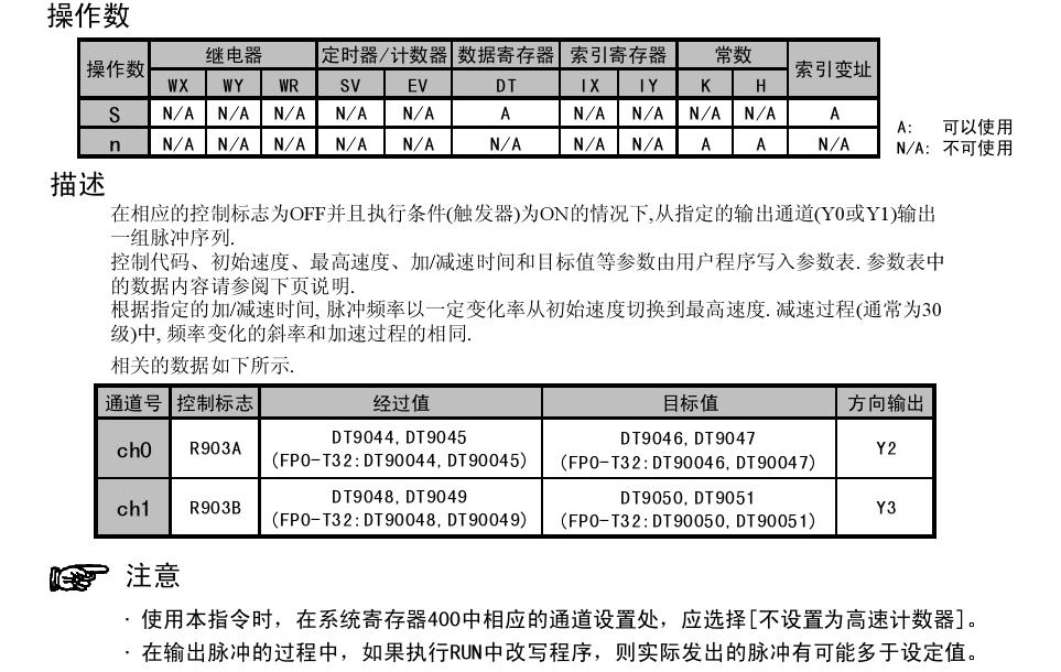

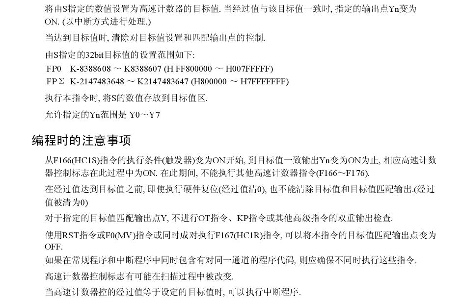

请教 松下H代码问题,希望各路大侠解释一下或有比较全面的代码说明书
1, F0 MV H9999 DT9052
2, F0 MV H100 DT9052
F0 MV H0 DT9052
F166 HC1S K2 K2000 Y2
3, F0 MV H90 DT9052
F0 MV H0 DT9052
F0 MV DT50 DT41
F0 MV DT39 DT42
F0 DMV K10000 DT44
F168 SPD1 DT40 K1

F* 为高级指令,MV为数据转移,H*为16进制。请看下面图片,建议楼主去看看松下PLC的编程手册。
