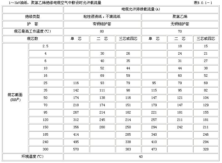

问一下,电线的安全电流和载流量是什么意思?他俩有什么不同~!我好晕~~~~!
一平方毫米的线能通过多少A呢?

1楼  发表于: 2008-07-30 19:45
第一章  按功率计算电流的口诀
   电力加倍,电热加半。
    单相千瓦,4 . 5 安。
    单相380 ,电流两安半。
第二章  导体载流量的计算口诀
  10 下五,1 0 0 上二。
    2 5 ,3 5 ,四三界。
    7 0 ,95 ,两倍半。
    穿管温度,八九折。
    裸线加一半。
    铜线升级算。

第二章  导体载流量的计算口诀
    1、用途:各种导线的载流量(安全电流)通常可以从手册中查找。但利用口诀再配合一些简单的心算,便可直接算出,不必查表。导线的载流量与导线的载面有关,也与导线的材料(铝或铜),型号(绝缘线或裸线等),敷设方法(明敷或穿管等)以及环境温度(25度左右或更大)等有关,影响的因素较多,计算也较复杂。
    10 下五,1 0 0 上二。
    2 5 ,3 5 ,四三界。
    7 0 ,95 ,两倍半。
    穿管温度,八九折。
    裸线加一半。
    铜线升级算。
    4.说明:口诀是以铝芯绝缘线,明敷在环境温度25 度的条件为准。若条件不同, 口诀另有说明。绝缘线包括各种型号的橡皮绝缘线或塑料绝缘线。口诀对各种截面的载流量(电流,安)不是直接指出,而是“用截面乘上一定的倍数”,来表示。为此,应当先熟悉导线截面,(平方毫米)的排列:
    1 1.5 2.5 4 6 10 16 25 35 50 7O 95 l20 150 185......
    生产厂制造铝芯绝缘线的截面积通常从而2.5开始,铜芯绝缘线则从1 开始;裸铝线从16 开始;裸铜线从10 开始。
    ①这口诀指出:铝芯绝缘线载流量,安,可以按截面数的多少倍来计算。口诀中阿拉伯数码表示导线截面(平方毫米),汉字表示倍数。把口诀的截面与倍数关系排列起来便如下:
    ..10 16-25 35-50 70-95 120....
    五倍四倍三倍两倍半二倍
    现在再和口诀对照就更清楚了.原来“10 下五”是指截面从10 以下,载流量都是截面数的五倍。“100 上二”(读百上二),是指截面100以上,载流量都是截面数的二倍。截面25与35 是四倍和三倍的分界处.这就是“口诀25、35 四三界”。而截面70、95 则为2.5 倍。从上面的排列,可以看出:除10 以下及100 以上之外,中间的导线截面是每两种规格属同一倍数。
    下面以明敷铝芯绝缘线,环境温度为25 度,举例说明:
    【例1】 6 平方毫米的,按10 下五,算得载流量为30 安。
    【例2】150 平方毫米的,按100 上二,算得载流量为300 安。
    【例3】70 平方毫米的,按70、95 两2 倍半,算得载流量为175安。
    从上面的排列还可以看出,倍数随截面的增大而减小。在倍数转变的交界处,误差稍大些。比如截面25 与35 是四倍与三倍的分界处,25属四倍的范围,但靠近向三倍变化的一侧,它按口诀是四倍,即100 安。但实际不到四倍(按手册为97 安)。而35 则相反,按口诀是三倍,即105 安,实际是117 安。不过这对使用的影响并不大。当然,若能胸中有数,在选择导线截面时,25 的不让它满到100 安,35 的则可以略为超过105 安便更准确了。同样,2.5平方毫米的导线位置在五倍的最始(左)端,实际便不止五倍〈最大可达20安以上〉,不过为了减少导线内的电能损耗,通常都不用到这么大,手册中一般也只标12 安。
    ② 从这以下,口诀便是对条件改变的处理。本句:穿管温度八九折,是指若是穿管敷设(包括槽板等敷设,即导线加有保护套层,不明露的)按①计算后,再打八折(乘0.8)若环境温度超过25 度,应按①计算后,再打九折。(乘0.9)。
    关于环境温度,按规定是指夏天最热月的平均最高温度。实际上,温度是变动的,一般情况下,它影响导体载流并不很大。因此,只对某些高温车间或较热地区超过25 度较多时,才考虑打折扣。
    还有一种情况是两种条件都改变(穿管又温度较高)。则按①计算后打八折,再打九折。或者简单地一次打七折计算(即0.8 × 0.9=0.72,约0.7)。这也可以说是穿管温度,八九折的意思。
    例如:(铝芯绝缘线)10 平方毫米的,穿管(八折)40 安(10 × 5× 0.8 = 40)
    穿管又高温(七折)35 安(1O × 5 × 0.7=35)
    95平方毫米的,穿管(八折)190安(95×2.5×0.8=190)
    高温(九折),214 安(95 × 2.5 × 0.9=213.8)
    穿管又高温(七折)。166 安(95 × 2.5 × 0.7 = 166.3)
    ②对于裸铝线的载流量,口诀指出,裸线加一半,即按①中计算后再加一半(乘l.5)。这是指同样截面的铝芯绝缘线与铝裸线比较,载流量可加大一半。
    【例1】 16 平方毫米的裸铝线,96 安(16 × 4 × 1.5 = 96) 。高温,86 安(16 × 4 × 1.5 × 0.9=86.4)
    【例2】 35 平方毫米裸铝线,150 安(35 × 3 × 1.5=157.5)
    【例3】120 平方毫米裸铝线,360 安(120 × 2 × 1.5 = 360)
    ③对于铜导线的载流量,口诀指出,铜线升级算。即将铜导线的截面按截面排列顺序提升一级,再按相应的铝线条件计算。
    【例一】 35 平方的裸铜线25 度,升级为50 平方毫米,再按50 平方毫米裸铝线,25 度计算为225 安(50 × 3 × 1.5)
    【例二】 16 平方毫米铜绝缘线25 度,按25 平方毫米铝绝缘的相同条件,计算为100 安(25 × 4)
    【例三】 95 平方毫米铜绝缘线25 度,穿管,按120 平方毫米铝绝缘线的相同条件,计算为192 安(120 × 2 × 0.8)。(来源:中国机械网)

    8楼  发表于: 2008-08-08 14:44
    表中系铝芯电缆数值;铜芯电缆的允许持续载流量值可乘以1.29
    wayu
    发帖数量: 402 个
    工控威望: 1445 点
    下载积分: 91729 分
    在线时间: 498(小时)
    注册时间: 2008-08-01
    最后登录: 2026-04-30
    查看wayu的 主题 / 回贴
    9楼  发表于: 2008-08-08 14:47
    上表可以参考,摘自   电力工程电缆设计规范(GB 50217-94  )
