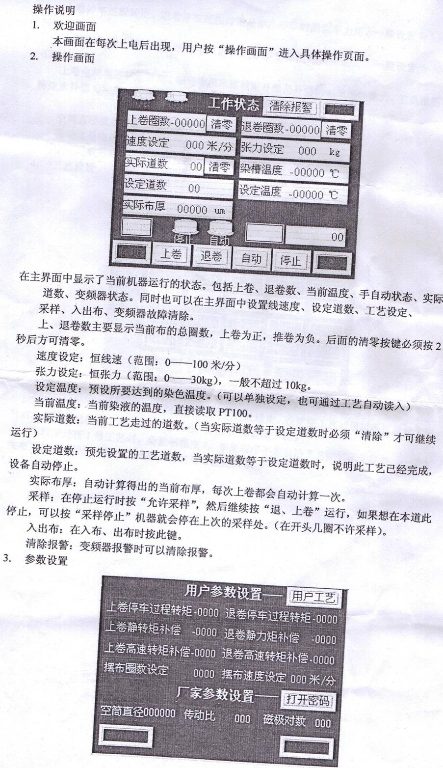

花了一番周折,鞍终于弄到一个染色机说明资料。但是上面的有些东东咱不知道如何和速度串起来。
不明白的有这么1、张力设定 Kg;2、上(退)卷停车过程转距、上(退)卷静转距补偿、上(退)卷高速转距补偿。以及摆布圈数设定。这些做用是做什么的。究竟是怎么应用到整个设备运行程序中的。

这写张力怎么应用到整个运行中呢?另外转距怎么弄进去,请大家讨论啊

再问下这个采样通常是做什么用的?大家可以大胆地设想下喽
