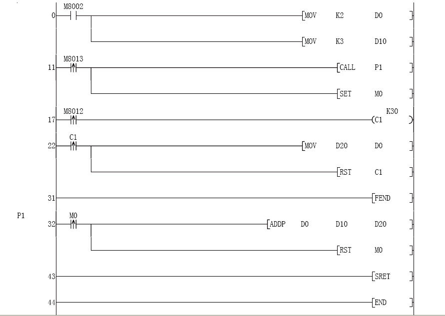

我想把D0 ,D10中的数据.做3秒一次的重复累加.程序如图示,
请教高手 1\\为什么不能实现?
2\\我的程序错在哪里?应该怎样更正
不能上传图片,我晕,写一行指令好了
LD M8002
MOV K2 D0
MOV K3 D10
LDP M8013
CALL P1
SET M0
LDP M8012
OUT C1 K30
LDP C1
MOV D20 D0
RST C1
FEND
P1
LDP M0
ADDP D0 D10 D20
RST M0
SRET
END

怎样插入图片呀??这个梯形图不知道怎么放上来,我好晕呀.点了附件,也提交了,可就是看不到图片..

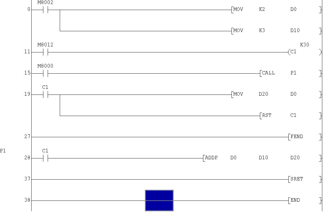

如何计算数据累加???
请教高手 1\\为什么不能实现?
2\\我的程序错在哪里?应该怎样更正

顺序乱了

乱在哪里??怎能么改???

少一条累加指令!
