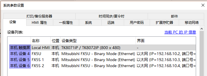

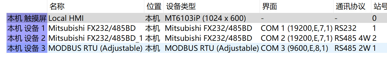

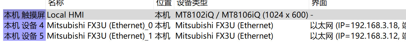

如何一屏多机,威纶通可以控制两台PLC,软原件数据互不干扰呢?

plc用不同的地址? 485或者以太网通讯

plc用不同的地址

一主多从

我都用以太网,意思是我不能共用地址D200是吧,错开使用?

两个plc的ip地址不一样
地址随便用了
