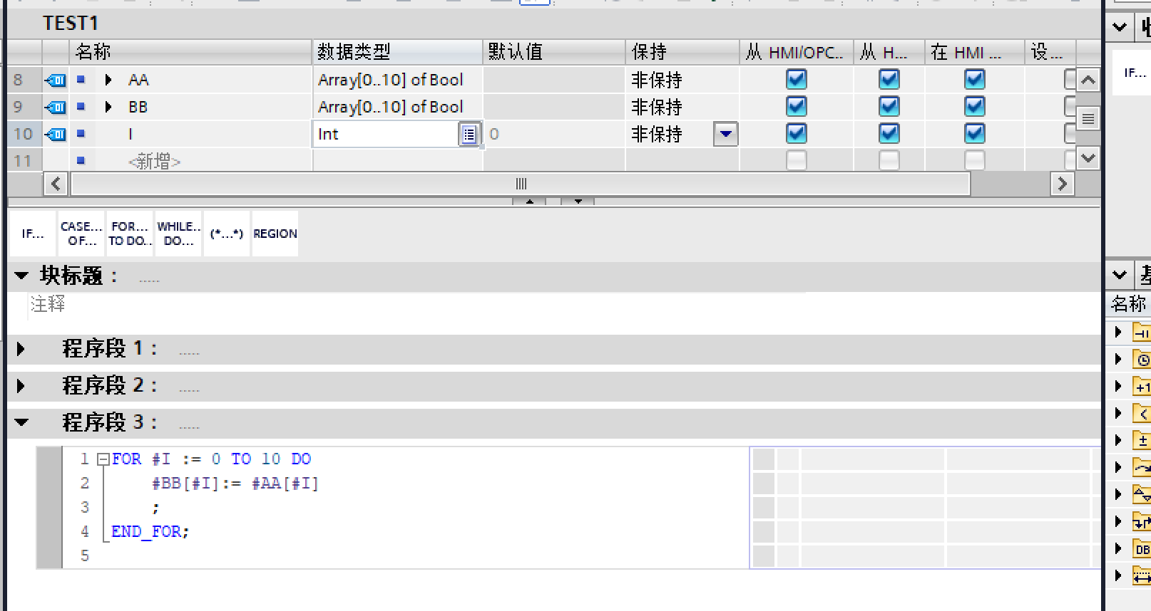

西门子1200 怎么实现这个效果,I M Q 好像不能不能直接变址?

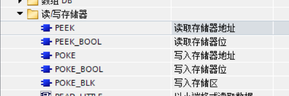

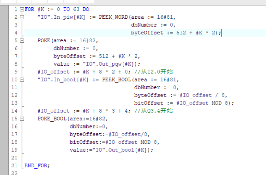

PEEK
POKE
看帮助文件就行了

PEEK,POKE指令
https://www.ad.siemens.com.cn/productportal/Prods/S7-1200_PLC_EASY_PLUS/07-Program/03-instruction/03-Address/03-PEEK_POKE.html

wnd7692
21 个
896 点
21315 分
在线时间: 93(小时)
2022-03-02
2026-06-13
查看wnd7692的
发表于: 前天
IO映射到数组

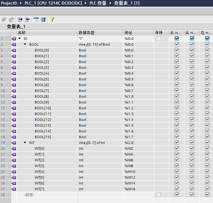

wzbarley
好好学习,天天向上。
235 个
280 点
33318 分
在线时间: 417(小时)
2023-09-27
2026-06-13
查看wzbarley的
发表于: 前天
PLC数据类型中建数组,配合变量表,可以实现对IO数组的间接寻址。
