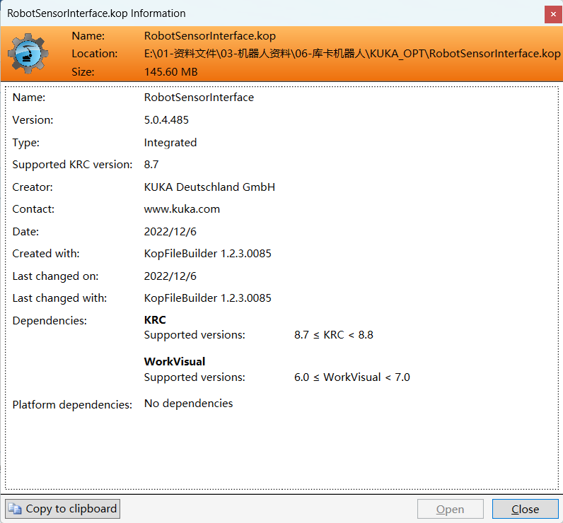

有没有大佬知道,KSS8.7.9系统的机器人,RSI是不是要用RSI5.0.X的版本啊。有没有大佬有资源

这个?
应该就是这个了。我看版本应该是支持的。大佬可以分享一下么
