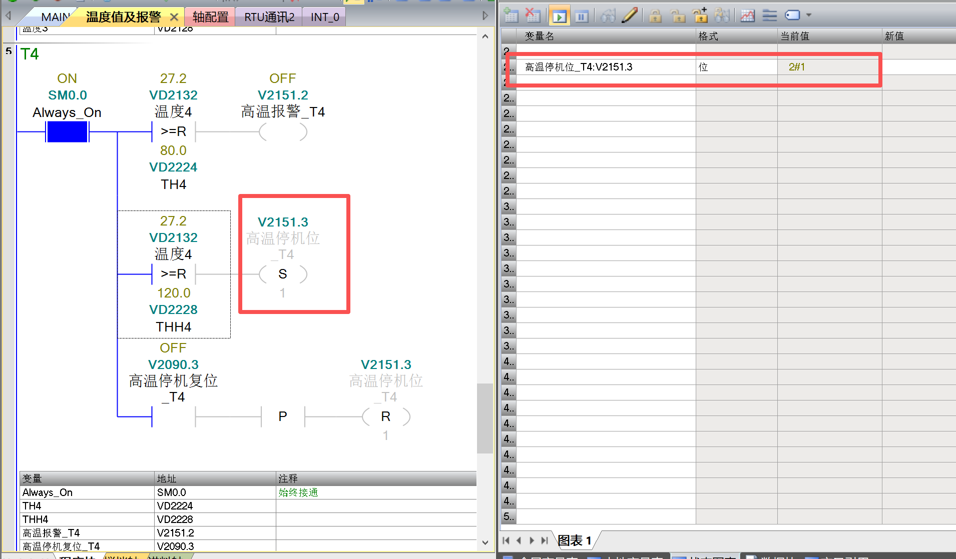

新款SMART G2怎么还有程序状态和图标监控数值不一样的情况

如图这样

你建个触点观察一下不就行了

ONLY SET
NO RSTMAY BE YOU CAN USE OUT
