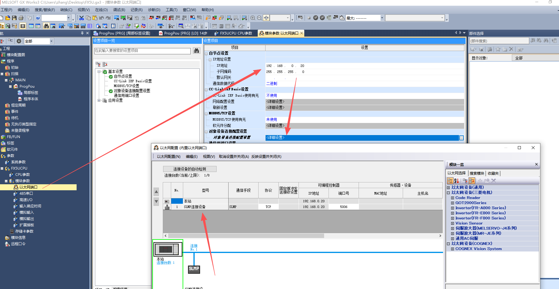

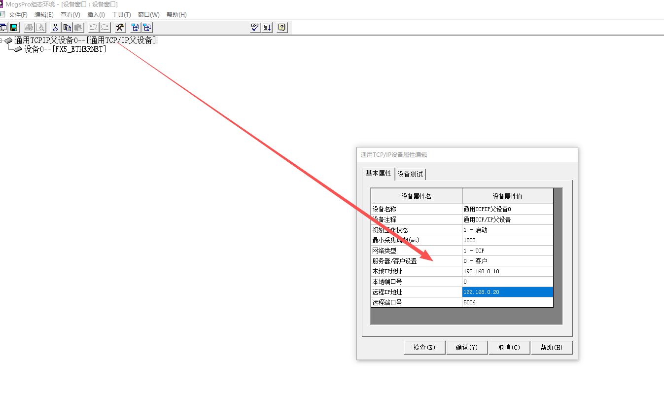

最近用到昆仑通态触摸屏与FX5U以太网通讯,因实物未到,想用软件无实物仿真,结果没有成功,大家有经验的来说两句。

可以的

,这样的设置有什么不对吗?
