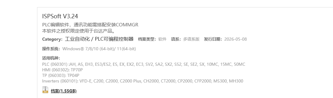

台达DVP40EH00T3 要用那个软件

不要用这个吗?

这个PLC的线和三菱3U的线通用不

232口 与三菱圆口线不通用
两个软件 wplsoft ispsoft 都可以的

引用第2楼yerong于2026-06-04 09:16发表的 :
232口 与三菱圆口线不通用
好的 非常感谢

wplsoft 上手能快一些

用WPLSOFT2.52,本体串口通讯。

圆口与信捷的好像通用

就是跟信捷的数据线通用
