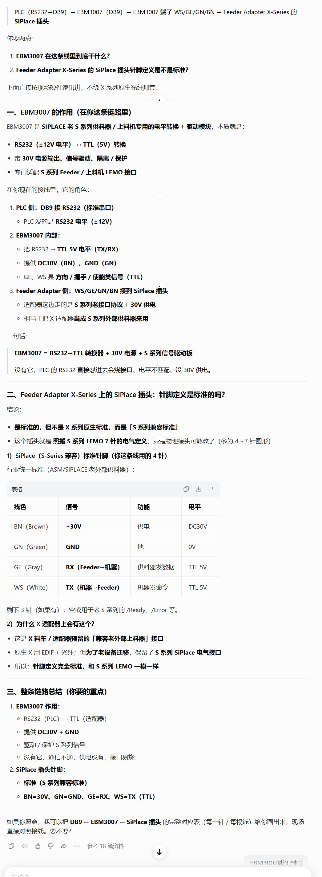

介绍:德国佬的西门子上料飞达,甲方需要做一个去替代,现在遇到一个难点是,去甲方现场看了,因为不让拍照只能能记了个型号出来,飞达与贴片机对接是靠四根线接到Feeder Adapter X‑Series的一个插座上,四根线这头接的是一个模块,针脚定义分别是ws,ge,bn,gn;模块没有看到型号,模块另一头接的是西门子的232模块CW1241。我现在就是搞不懂这个模块是起了什么作用,豆包查了下感觉不靠谱,豆包询问图如下。各位老哥有没有相关经验可以解答一下。
