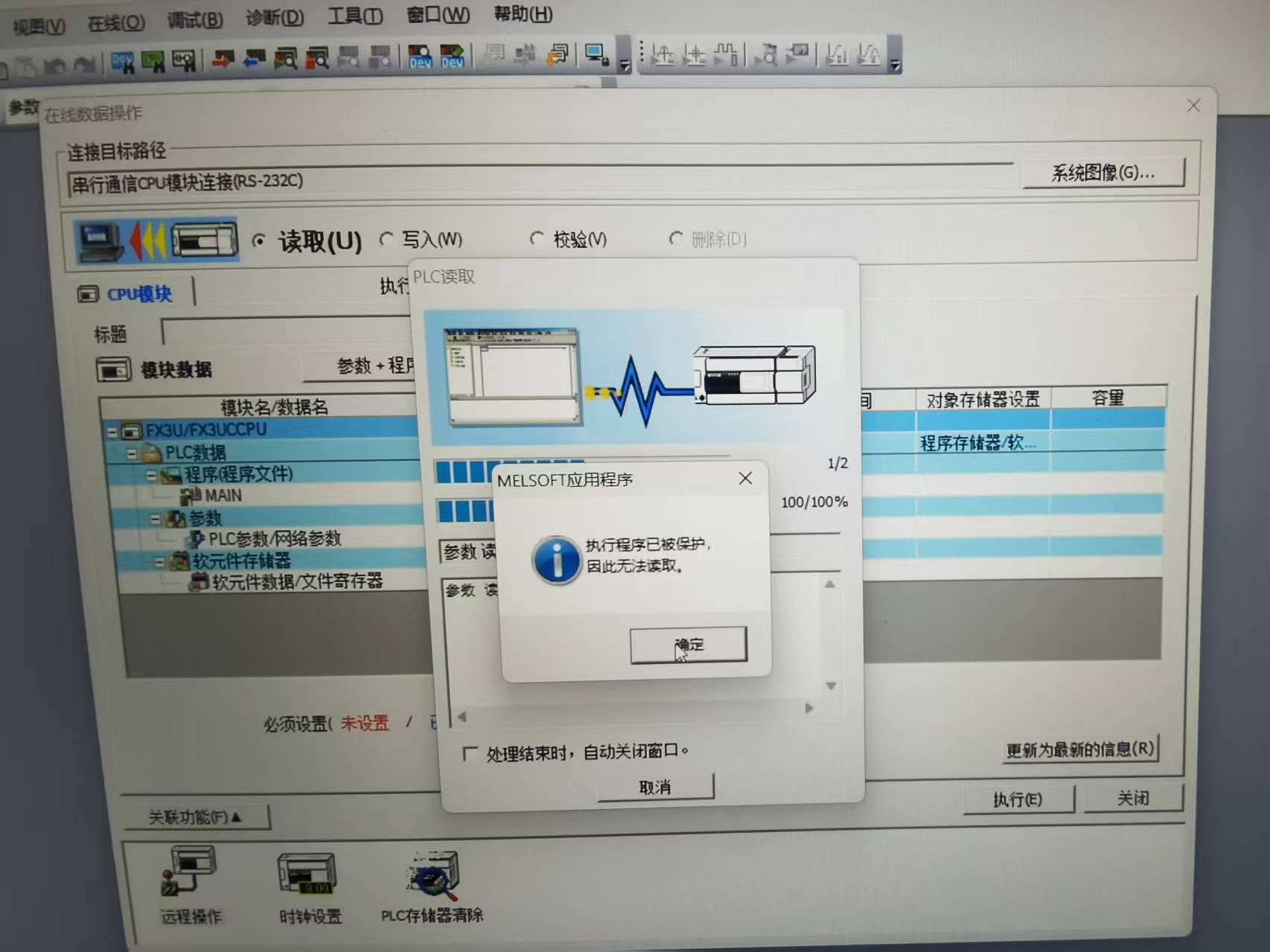

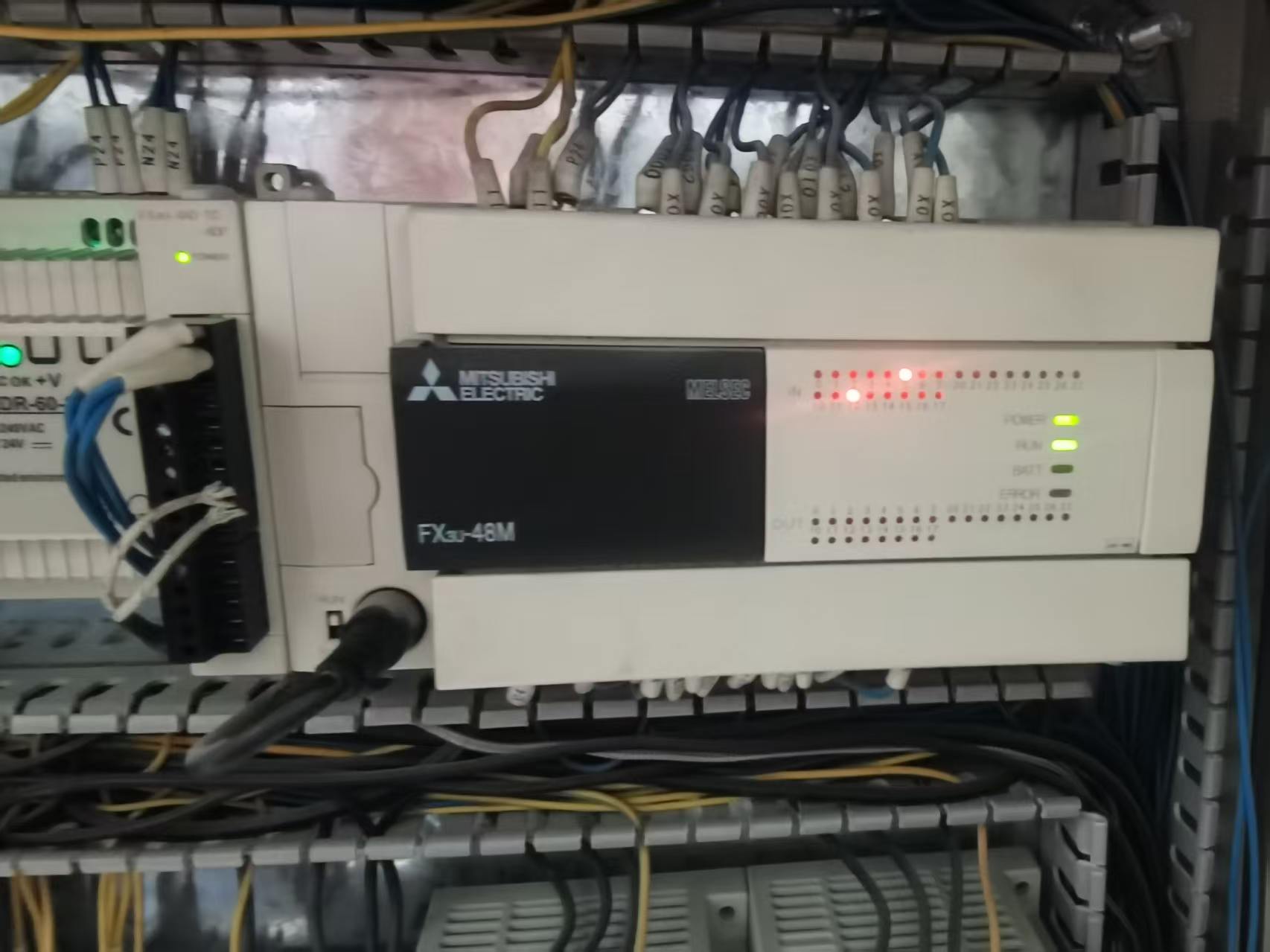

有台打包机,现场说不好用,让给捣鼓顺溜了。本想着上传了程序看看修改修改。结果不给读取。哪位大佬还有其他办法给读出来?麻烦指点几招!感激不尽!!

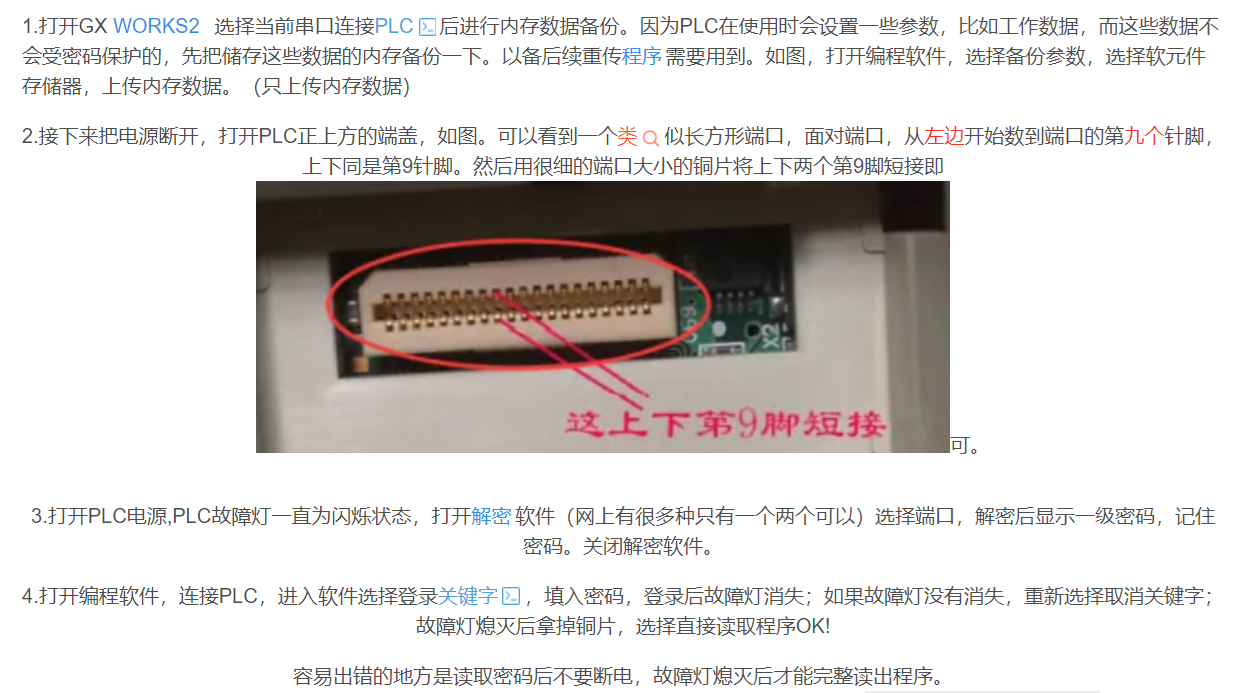

短路破解,搞不好PLC挂

我在网上搜了说是短9脚上下两针。还有就是解密软件,我这个是显示的禁止上传,不是提示输入密码。所以我就不知道能不能弄了。反正也是简单的流程,准备直接重新写了。谢谢大佬指点

您说的说明是下图的步骤吗? 还是有其它步骤,感谢您的指点
