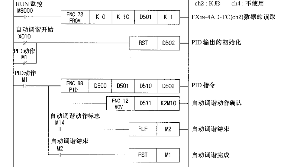

三菱PID一处程序 求解

这里怎么能用M14 呢

D511里面的数值

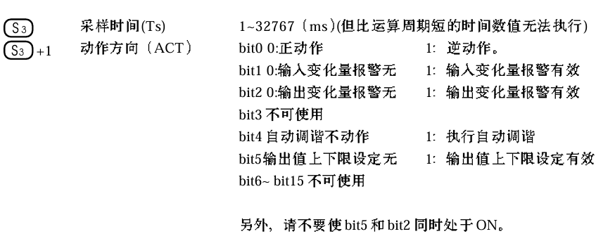

M14 是 S3+1, bit6------bit15 是不可用的
