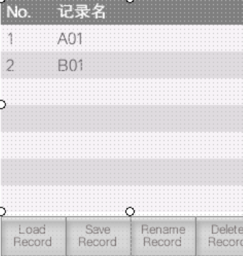

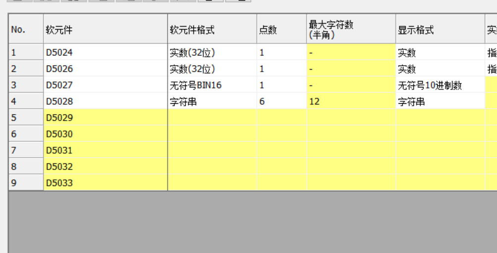

如题,GS的屏。卡也买了。
那个配方显示,感觉,比一下西门子,威纶通,都不像呢。
我想要显示,产品型号,目标位置,这两个元素。以及他们在数据记录里的数值。
但是,他显示的是数据记录名字。

刚才问了400.他像威纶通。非要外部给元件数据值,然后,选择数据记录,最后下载。
相对而言。西门子是最好用的。能看到元素名称,直接数值。
威纶通至少可以看到元素名称。数值,也是外部写入。
