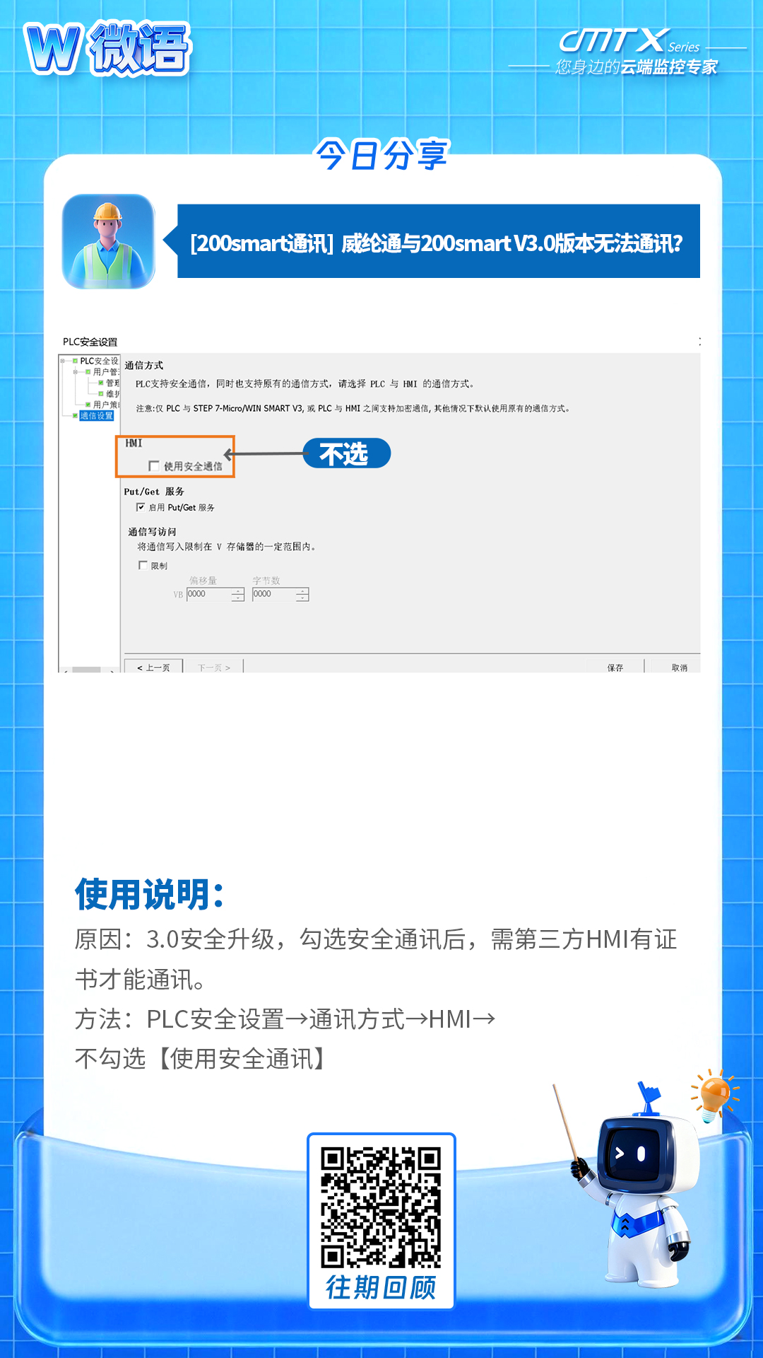

威纶通与200smart V3.0版本无法通讯?
