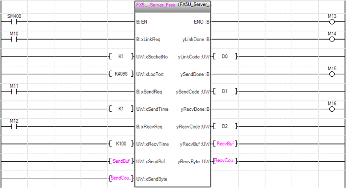

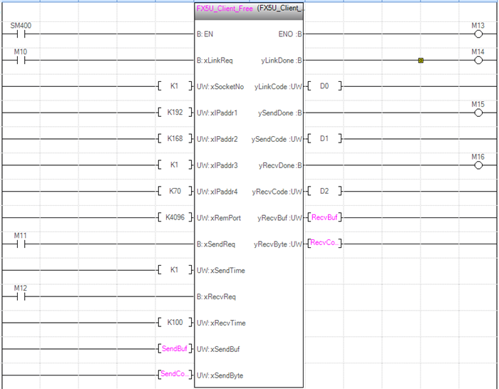

目前,程序能跑起来,就是我不知道什么时候断线了,需要重新开启端口号,有没有什么好的办法。
机器人,他们只会做服务器。三菱是客户端。有时候,我打开端口号,打开成功和打开失败都有信号,但是,就连上了。

自己增加一个断线自动连接就行然后增加一个链接成功指示灯
