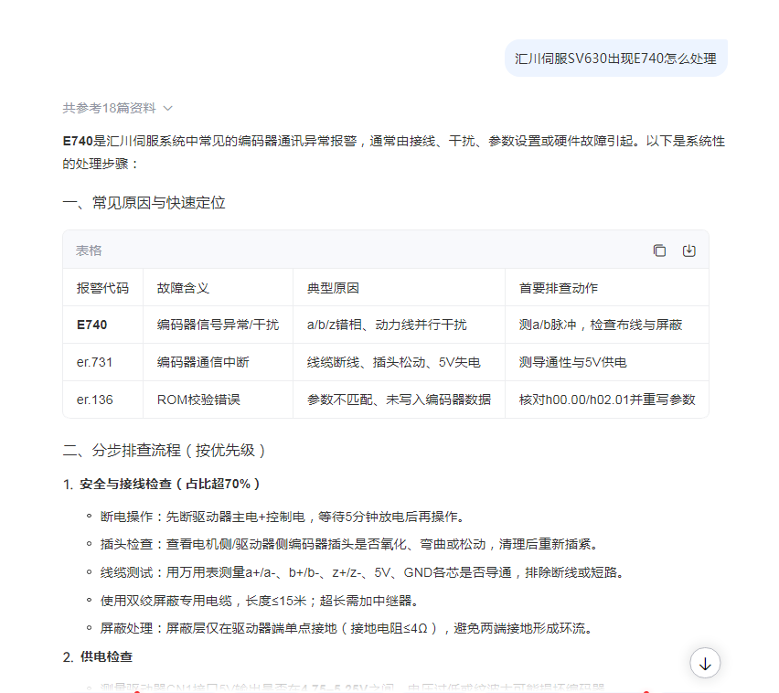

一般我都是更换编码器的线处理,但有时候更换都不行,最后没办法只能更换驱动器,退回厂家也没说到底是什么问题

用的量比较大,一两百台就有出现一两次这种问题,问了厂家好多次了,还是没办法处理

负荷百分比是多少,是不是容量选小了,在极限区域工作

线都是用汇川配的线,接地也做了,这些都排除过

负荷40%-60%,不算极限区间工作

通病,我们一般是更换电机编码器,一两百台才一两次算好了吧,保守估计几十台会有一次,特别用几年后

过几年才出也还好,我们都还好跟客户解释。很多时候刚出厂没多久就出来这个问题,有时被客户都骂起来了
