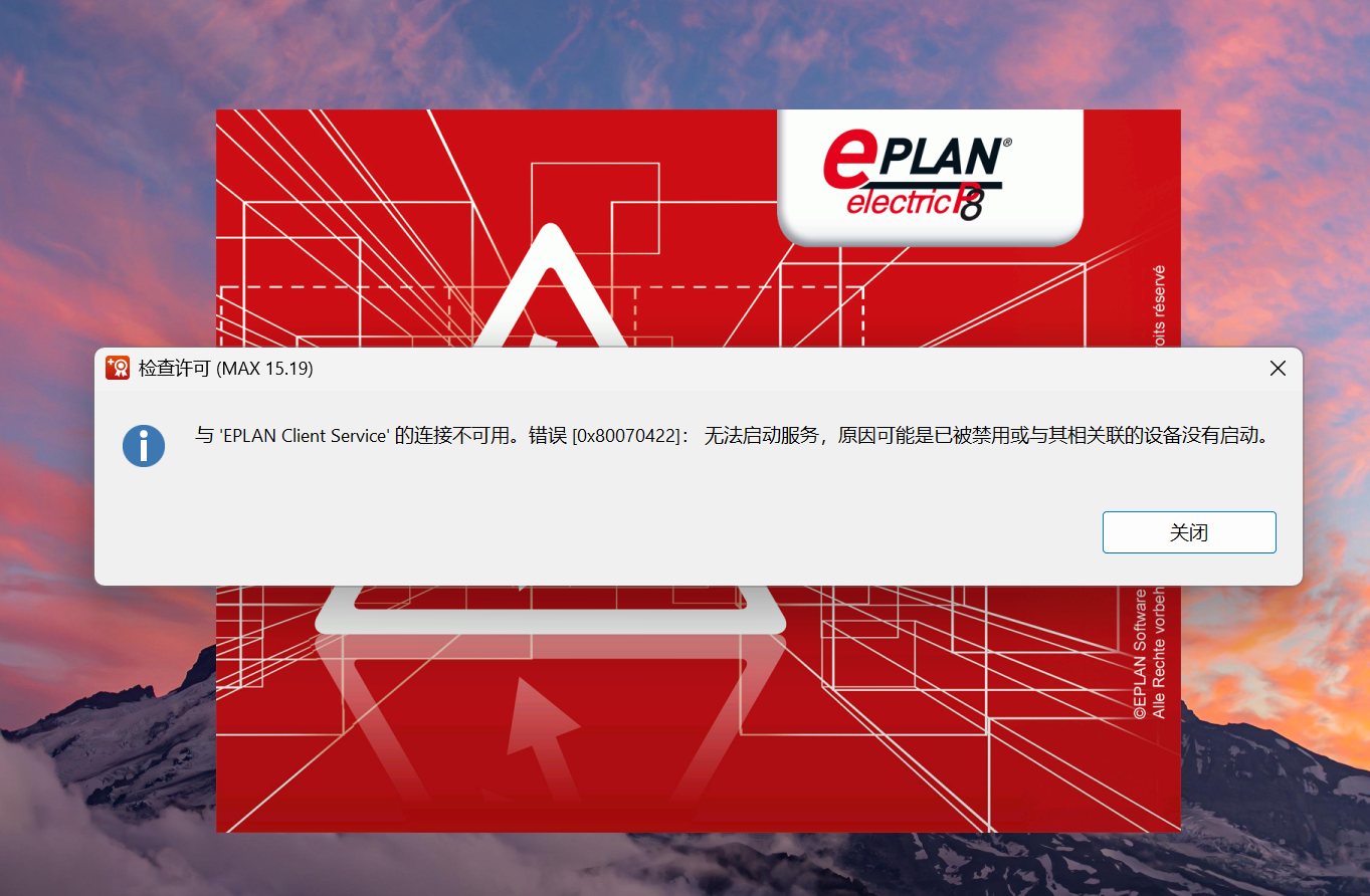

怎么卸载eplan?并且怎么解决备份修改后过一会打不开和在软件内部点击项目会闪退的问题?
上个星期帮工程师修改eplan,原文件客户需要改两个版本,我原本备份了两份,想着修改完源文件加上两个不同版本的这样好以后再改,但是做完pdf以后,过了一段时间就打不开了(仔细可以去我主页帖子看看)于是我卸载了,但是现在卸载了下不回去。。。看着b站的教程一步一步走的 除了一开始下载的时候会显示一个已安装P8,其他步骤都能走下去,然后到了最后一步就是打不开,现在是卸载不干净,下载不回来。。。

下载完是这样子 是没许可证吗?

明白了 这是服务被禁用了 去此电脑那把禁用改一下就好

把服务启用就好了。

    嗯呢 这个问题解决了 就是好奇之前用eplan为什么会修改备份后打不开
