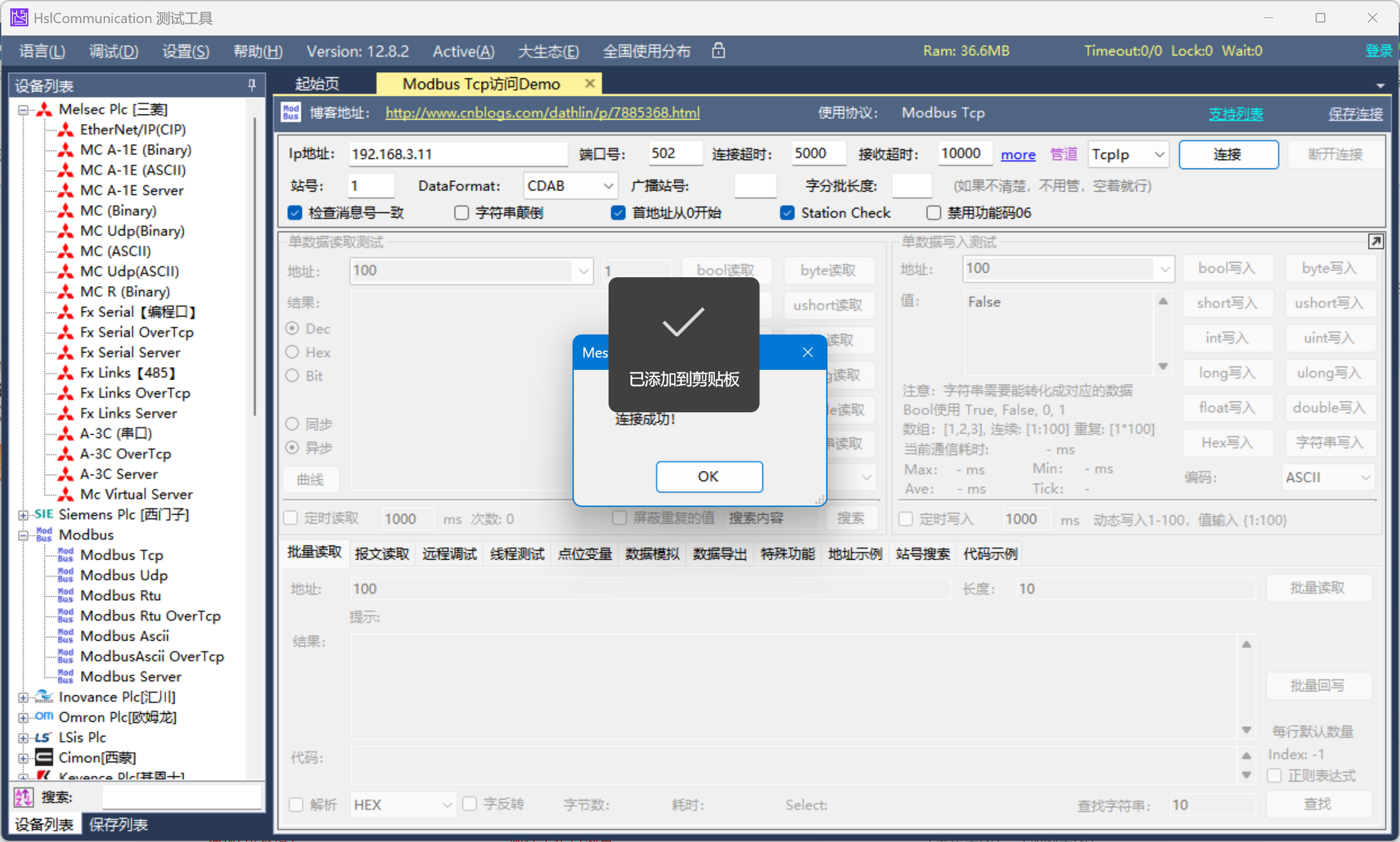

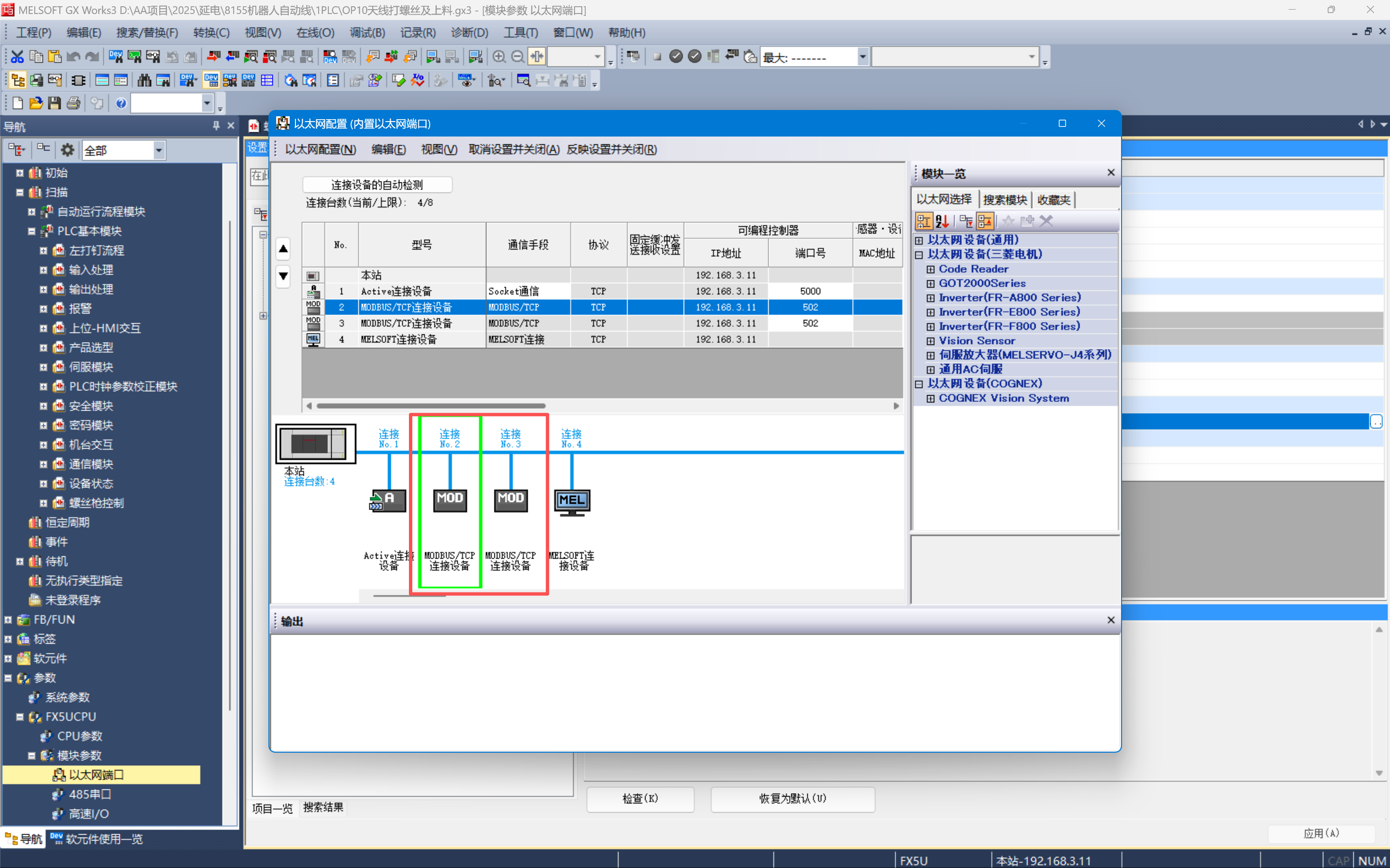

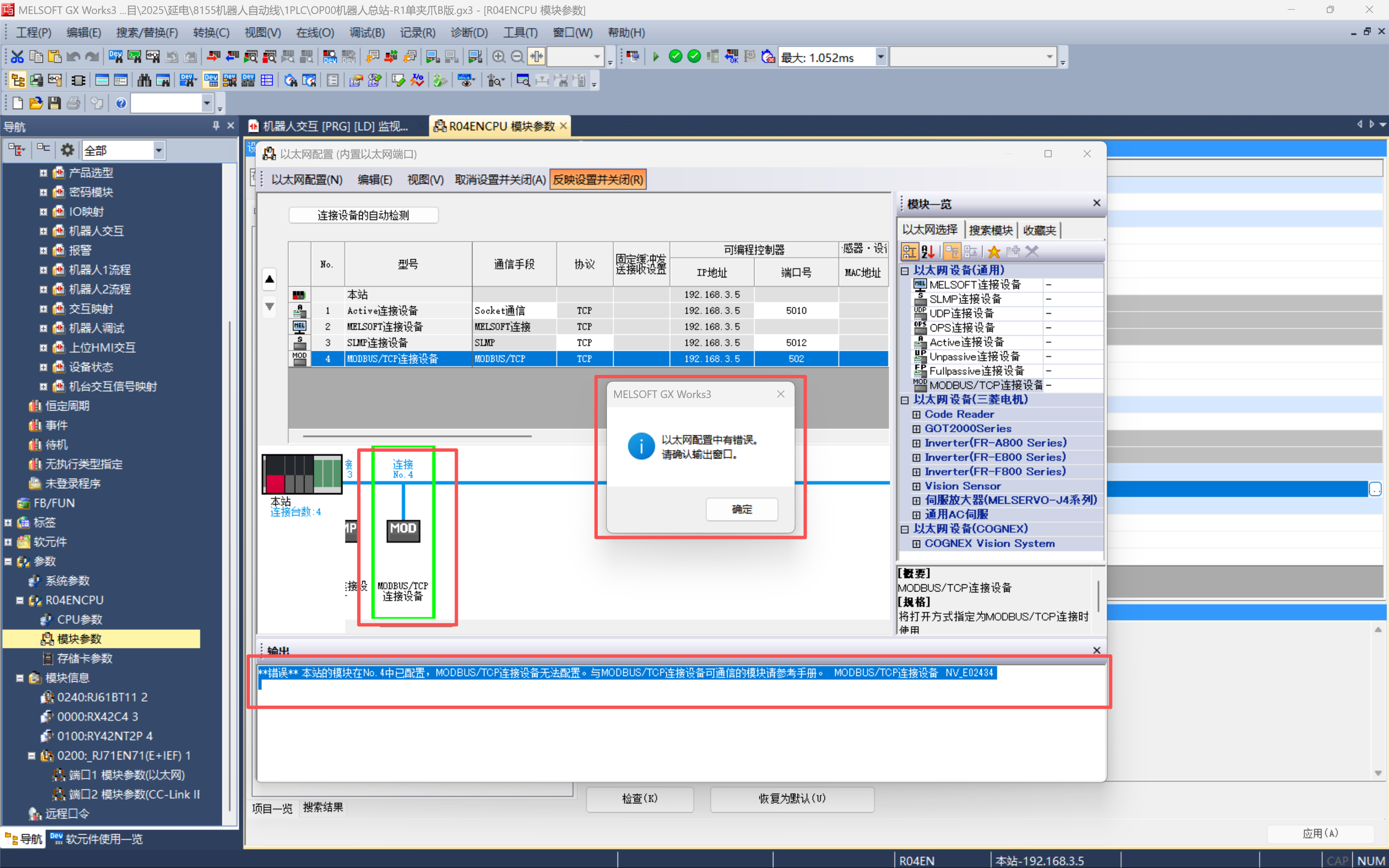

PLC与上位机通讯方式是modbus/tcp,FX5U可以添加modbustcp连接,通讯正常。R04ENCPU无法添加modbustcp连接,使用RJ71EN模块可以添加modbustcp连接,但是通讯不上。

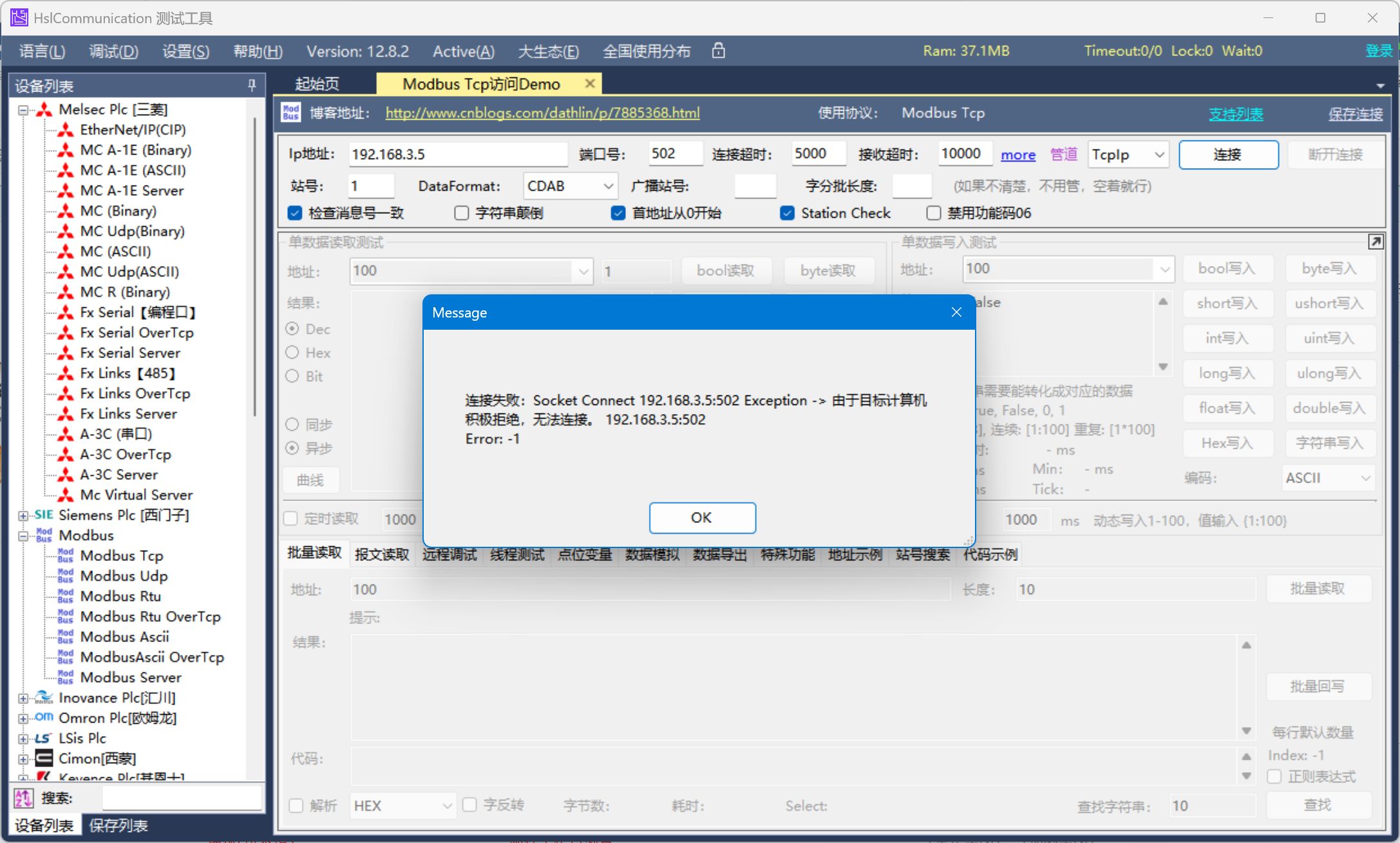

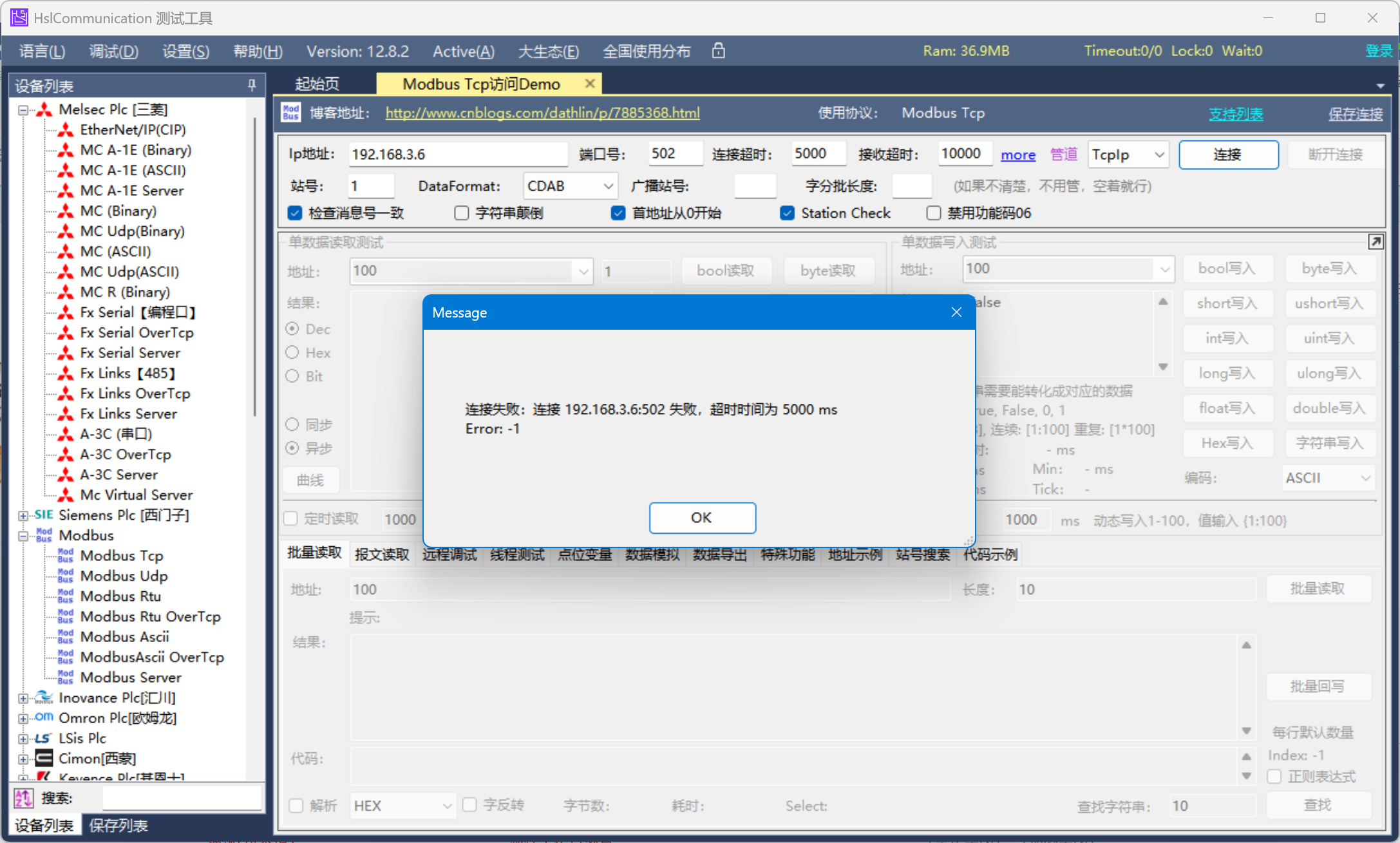

RJ71EN模块 IP 与R04ENCPU IP不能一样,使用192.168.3.6。但是外部PING 不通3.6。modbustcp 3.5 3.6都连接不上。

FX5U 添加modbustcp连接 可以正常通讯
R04ENCPU 添加modbustcp连接报错
