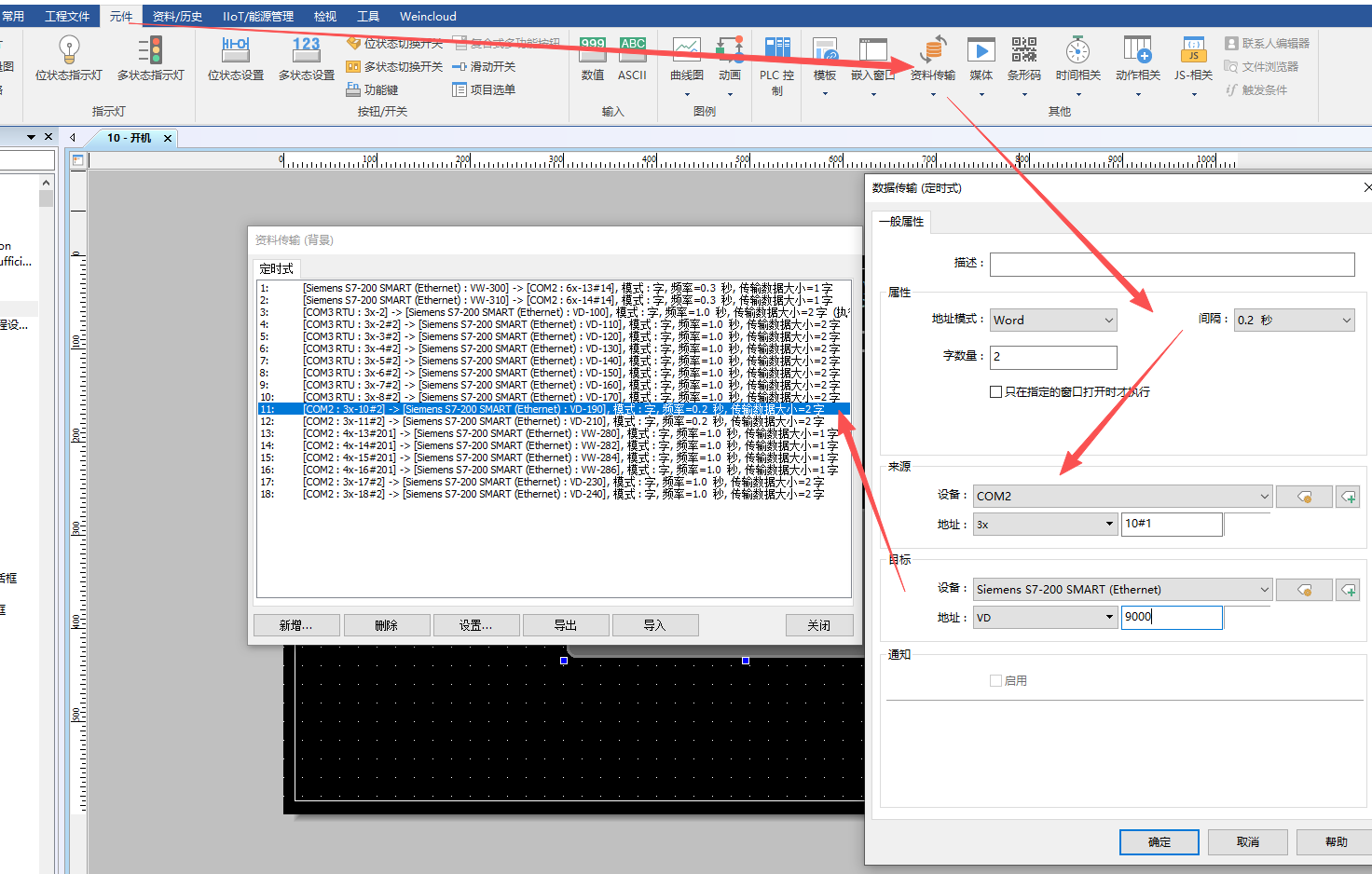

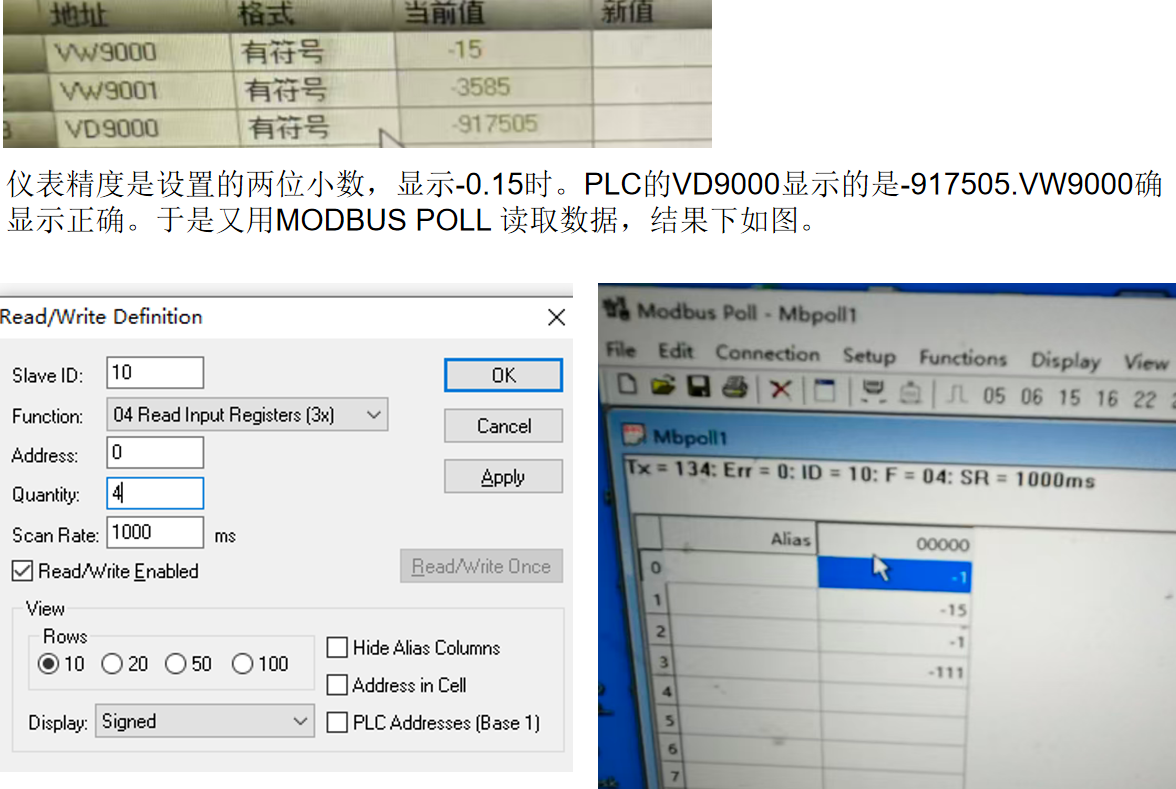

用威纶屏读取珠海志美PD650D仪表毛重32位的数据,给到smart vD9000寄存器的问题,(PLC是空白程序,排除程序冲突),结果VD9000数异常,但VW9000数据跟仪表才正确的。(问题是一个寄存器最大数据是32767,由于数据带两位小数点,最大值是327.67,而我们的量程是1000.00)这不是一个人32位的数据吗,然后又用串口调试软件读取了仪表数据,还是不理解VD9000为什么数据不对,请师傅们帮我分析,多谢
