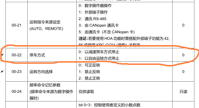

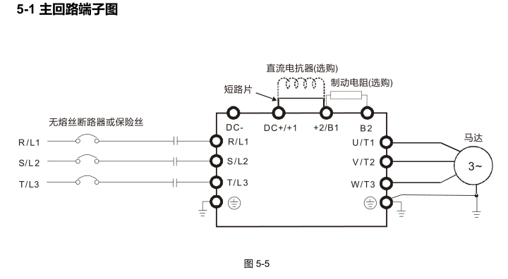

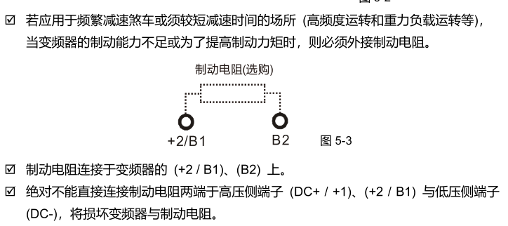

台达ms300变频器,接了刹车电阻后,变频器频繁正反转,变频器发热严重,但刹车电阻不烫,没作用。是不是要设置什么参数?

请问船长大佬,要怎么设置呢?参数 07-01 和 07-02 ?

首先确认你的连线是否正确,短接线有没有拆除,阻值和功率是否依据变频器型号与手册正确选型,如皆准确无误,适当调整下0701--0704等参数,以上仅供参考

变频器频繁正反转?是控制的正反转?还是带不动负载导致的反转?

要还成刹车,不要自由停车
