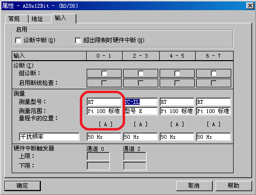

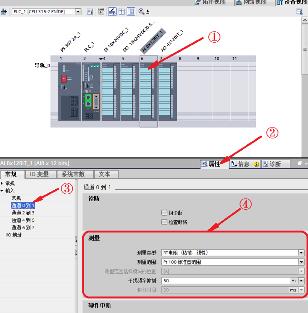

接线应该没有问题,原设备上就是这么接线的,设置与原程序里设置一样,压缩包里有图片。
PT100两线制A接2和4号端子,B接3和5号端子。
应该是我自编的程序有问题,请师傅们帮忙看看,谢谢大家!

PT100,模块侧面的量程块要跳到A,你现在是在C上了。

搞到C和A都不行,CPU SF亮红灯
