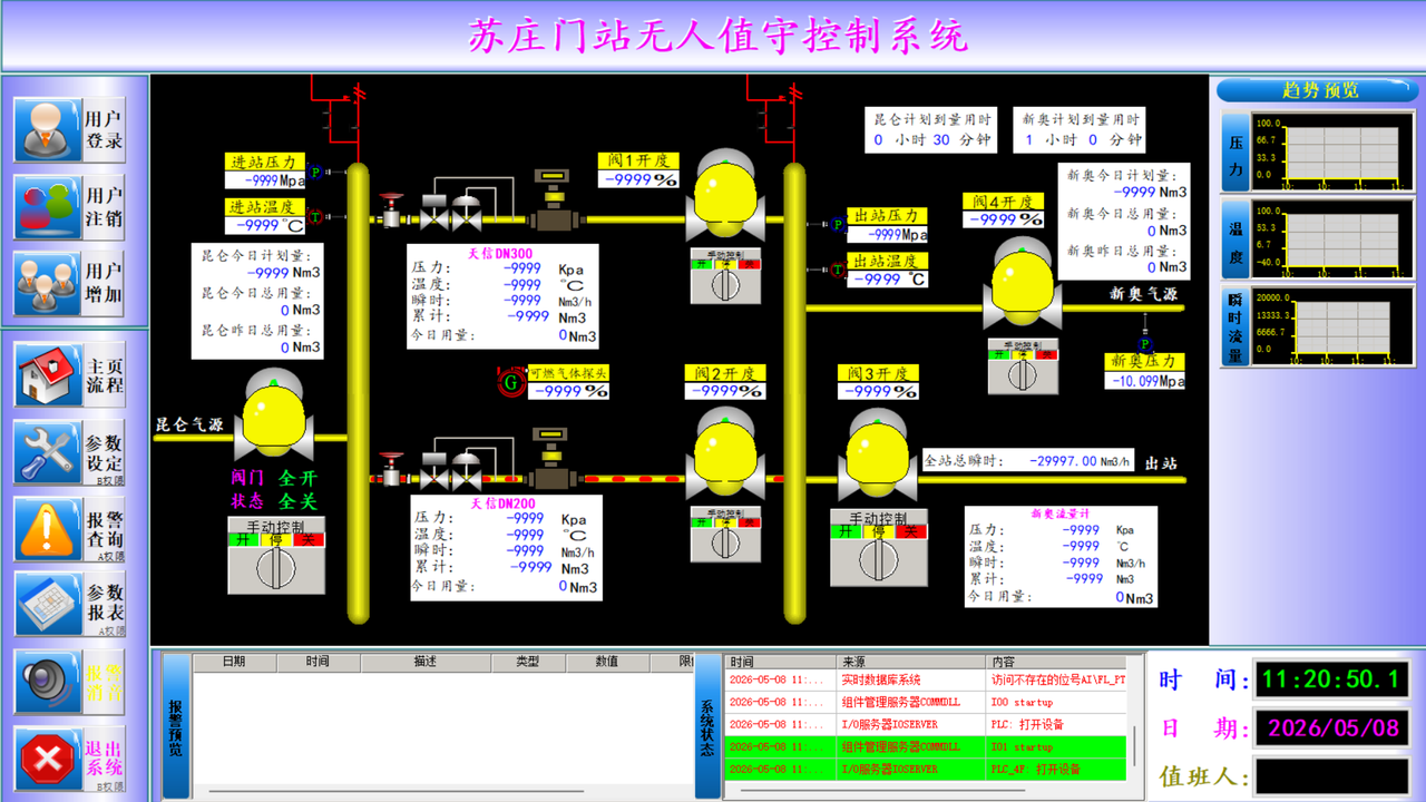

计划分为3-4帖把某城市管道天然气城市门站上位机程序、PLC、设备关系、通讯协议分享给各位兄弟,多多支持
我是初学者,有啥说的不对的欢迎指导批评,废话不多刷了,上正菜!!!
此程序为管道天然气城市门站,上游分输站,下游直达居民楼栋调压箱
目前稳定运行1年多,未指定数据库,只在本地存储
可以多主站并行控制,主要数据多主站同步
工程现在是2主站,通过异地组网链接
全部单机运行,未建立主从关系
参数设置是一台更改其他同步,依赖读写PLC存储区实现
功能简单介绍:
本站昆仑气源对应设计压力1.6MPa,新奥气源对应设计压力0.4MPa
出站对应设计压力0.4MPa
电控阀门开(绿色)、关(红色)、故障(报警灯)均有动画
流量计对应管道有瞬时时,管道也有动画
今日计划量是值班员手动输入

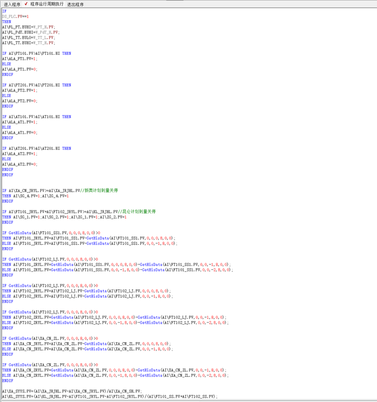

今日、昨日用量是通过脚本计算的
时间节点:今日用量是上一日8时-早8时,昨日前推24小时
昆仑用量=天信DN300+天信DN200
全站总瞬时=天信DN300+天信DN200+新奥流量计
计划到量时间=(计划量-今日用量)/瞬时,通过脚本加点位函数实现的
1.工艺运行界面

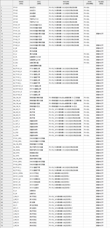

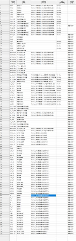

2.IO设备
3.数据点表
4.程序动作脚本
码字不易
