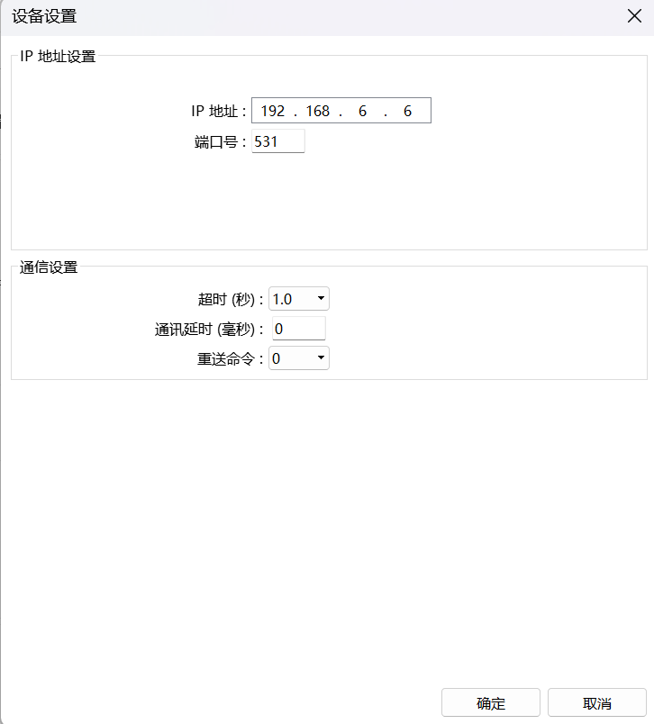

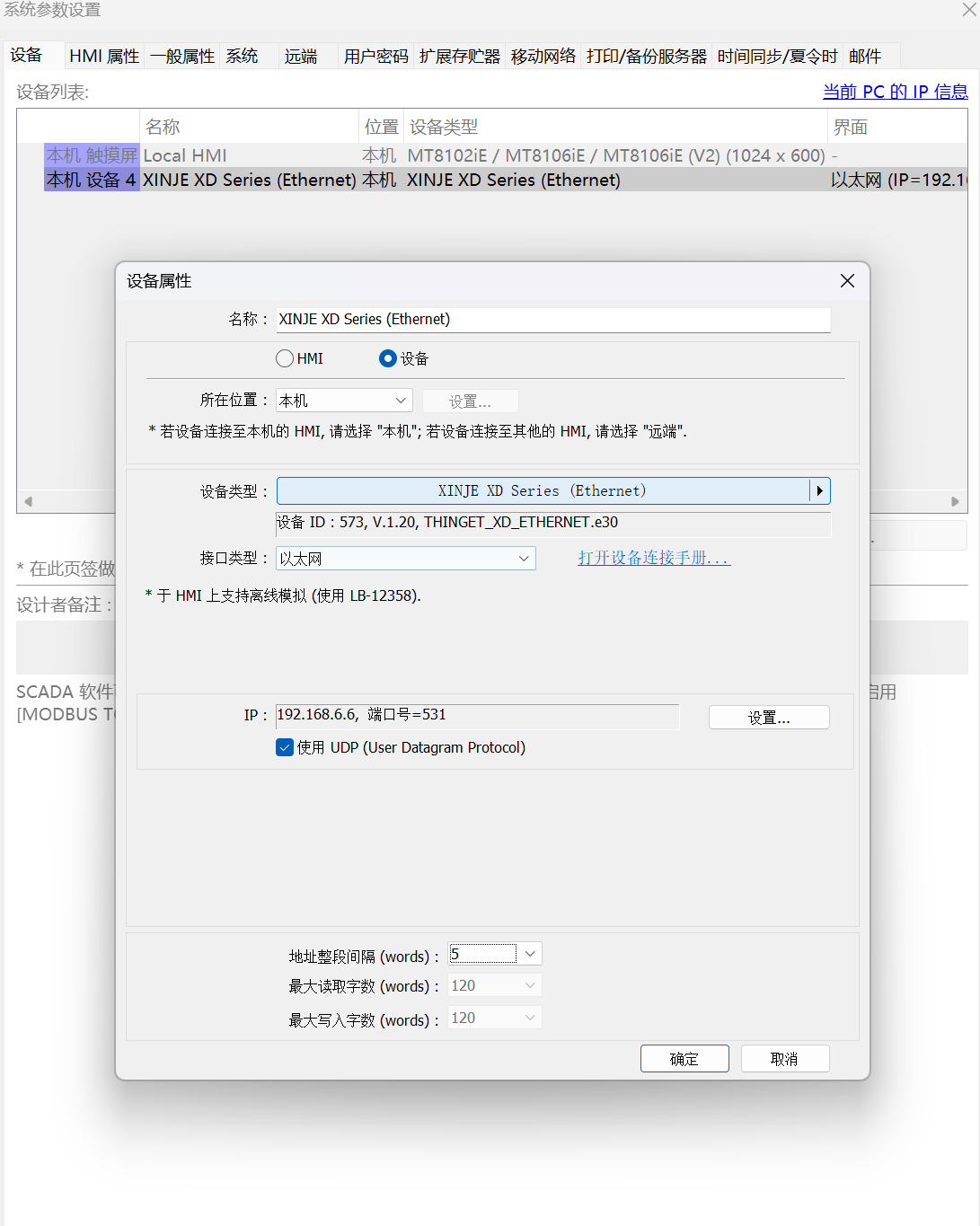

威纶通与信捷XDME用网线连接,一个页面是130个数据通信,然后所有页面总通信数据2000个左右,打开页面刷新很慢,大概要等2秒才能把页面所有数据刷新出来,控件按钮也是有延时,请问要怎么才能加快通信速度呢?

一个画面2K个?
多个画面就没重复的吗?
有没有宏?
还有办法提升速度

一个画面130,所有才是2k,基本没有重复的,也没有宏指令

地址搞连续点,然后地址整段间隔搞大点。另外问问端口号可以531吗   一直用的502

端口我也不清楚,默认是531,有空去试试。地址连续可能会快点?
