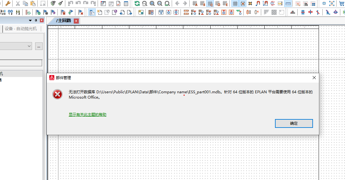

EPLAN中出现的这个提示框是什么意思

安装的office2019 64位,为什么识别不出来,影响正常使用吗

你的office是什么版本的,有Access吗

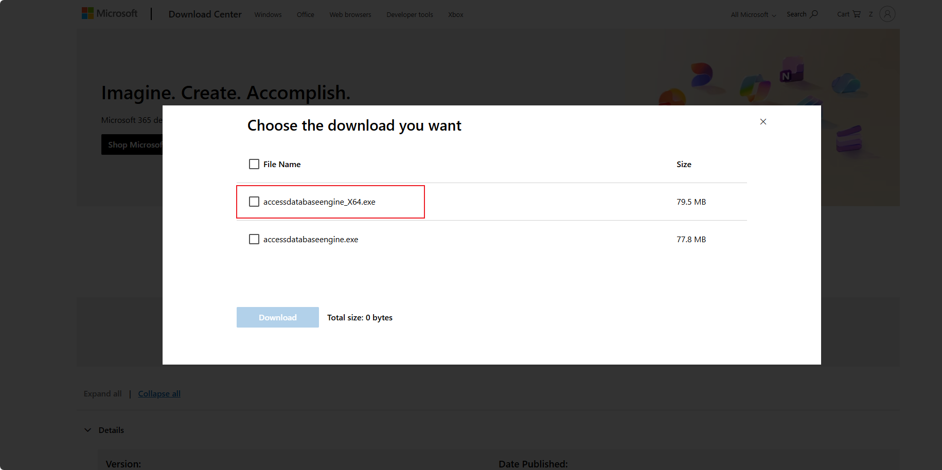

需要安裝AccessDatabaseEngine 或 Access Runtime
wzbarley
好好学习,天天向上。
232 个
277 点
31972 分
在线时间: 407(小时)
2023-09-27
2026-05-07
查看wzbarley的
发表于: 昨天
下载、安装这个。
https://www.microsoft.com/en-hk/download/details.aspx?id=54920
