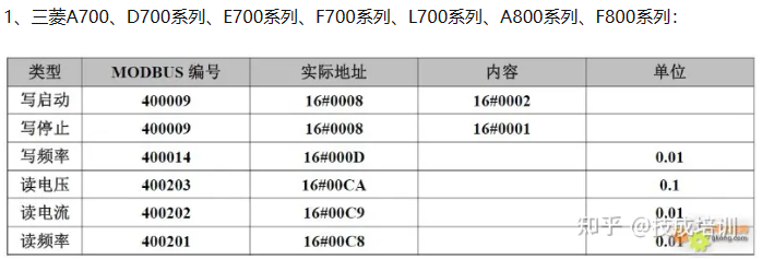

请教一下各位前辈,信捷XD3PLC,485通讯三菱D740系列变频器,REGW写频率地址 和REGR读电流地址,是多少呀?

三菱系列变频器
