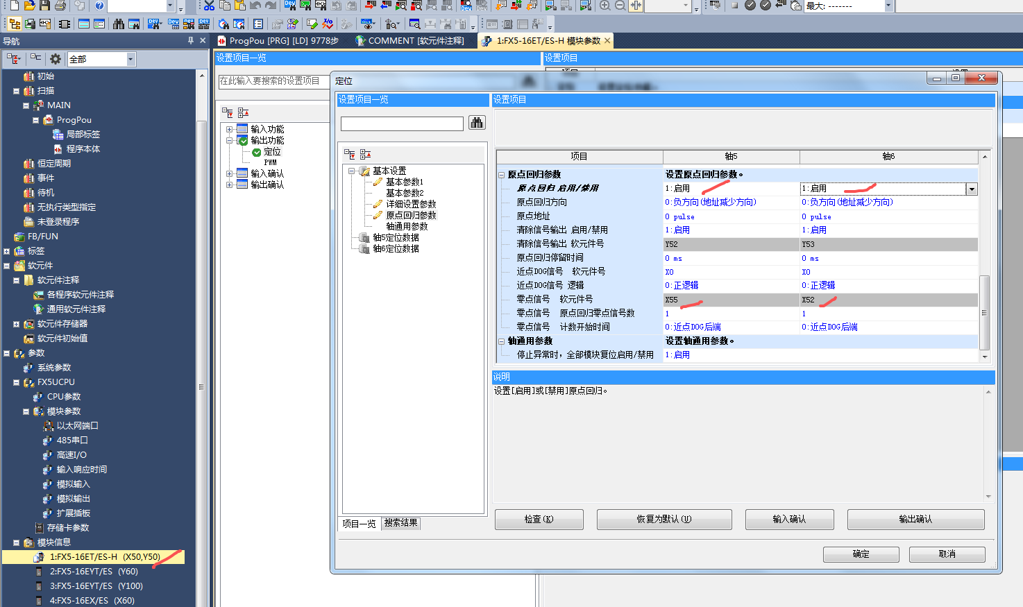

能否提供一份FX5-16ET定位模块接线及编程方面的资料,官网上好像没有这个模块的详细资料呢?

编程和前面的4轴一样,需用用轴号来命名而已。假设5U-80MT,那么FX5-16ET/ES-H模块排列如下
脉冲Y50,Y51,方向Y54,Y55,原点是X55是Y50的原点,X51是Y51的原点……
至于接线,那就是S\S接24V,COM接0V三菱都如此,这个模块上面是X点,下面是Y点

手册:MELSEC iQ-F FX5 用户手册 (定位篇- CPU模块内置, 高速脉冲输入输出模块)
https://me-fa.yangben.cn/assets/3bb05ac3-3b31-49b8-9660-9f61c55702b8?title=undefined
视频:高速脉冲输入输出模块FX5-16ETES-H的配置及使用方法
https://www.bilibili.com/video/BV1mF4m157kK/
