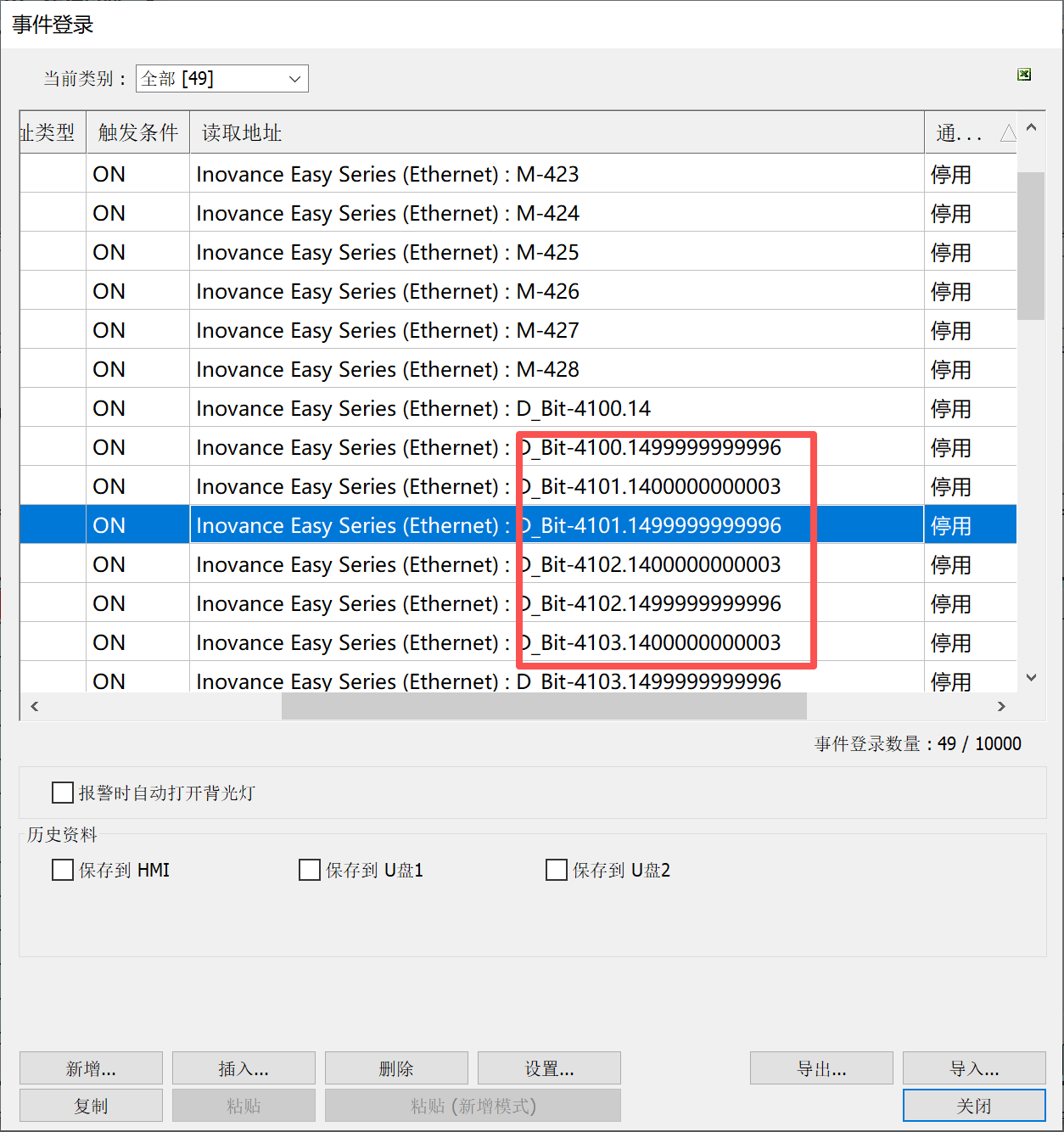

威纶通事件信息导入地址出错

这个是什么问题

引用楼主qi878198474于2026-04-27 23:43发表的 威纶通事件信息导入地址出错 :
这个是什么问题
把格式改成文本就好了
