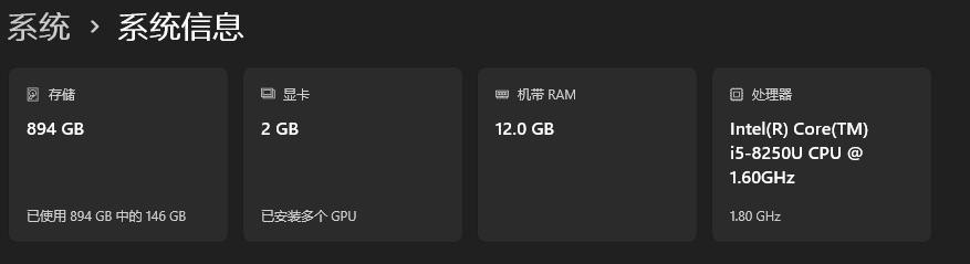

大佬们,这个配置可以运行那个版本的CAD电器版和那个版本的eplan

2022ELC无i压力

内存和CPU都有点低,大概8年前左右的配置,那你往前推7~8年,大概就是2018年,EPLAN V2.7应该问题不大。

加个固态硬盘,运行EP2.9没问题。

cad eplan随便装 eplan运行卡顿需要装防卡补丁
