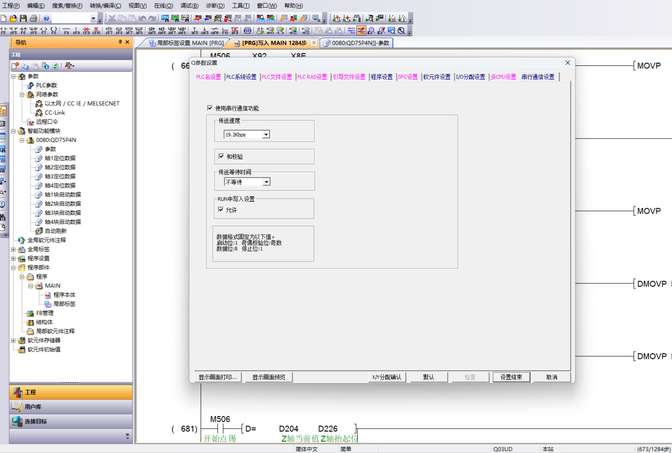

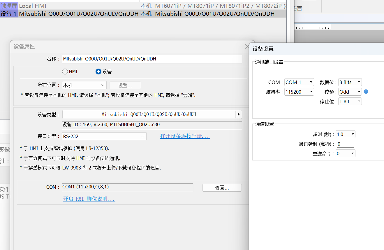

各位大神,我想请教一下为什么我根据威纶通的手册设定三菱Q03UD与威纶通MT8072ip触摸屏用RS232方式通讯不上呢?附件是PLC的设定跟触摸屏的设定。谢谢大家

PLC等待时间为10ms

触摸屏是不是232接线到PLC的呢?买的线对不对呢

我测试的时候选的是Q02/Q02H 可以通讯的, 连线也要做对

Q的不要选择不带网口的
串口的接线比较特殊 我也有接线图

Q的是6针的

8针的是FX2N.3U的编程口.Q02H之类的是6针的,编程口对应的是圆口键盘的样子的.

截图一个是19200.触摸屏是115200,波特率首先2边要一样。
然后再是接线啊 ,接线图官网能找到资料手册

比特率 不一致
