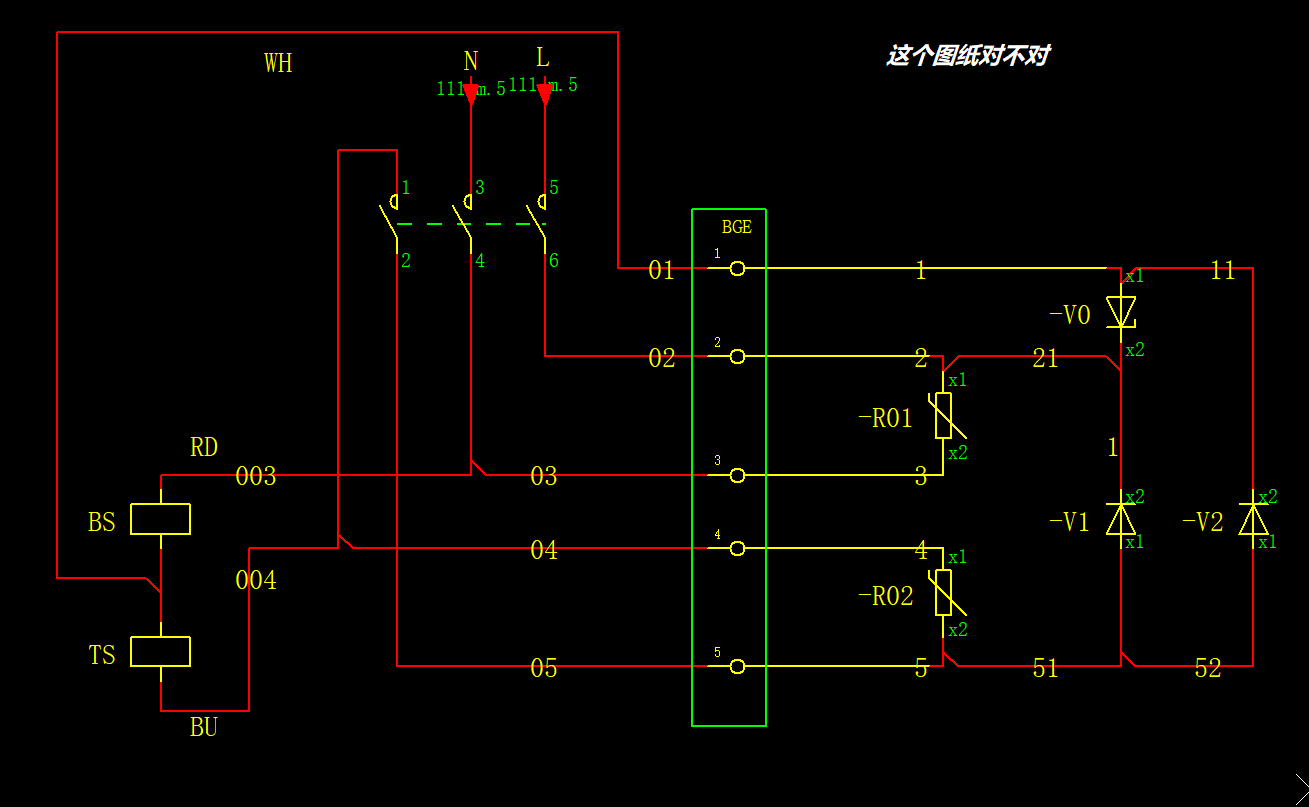

这个图纸对不对,看不太对,求大家帮忙分析,AI也分析不出来

你这个怎么看都像电机刹车电源控制线路图
