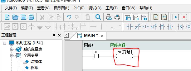

工友们,下午好
最近,在做一个程序,用变址和映射解决IO坏点快速更换的问题,可是汇川的PLC怎么都没有找到变址寄存器,求教各位大佬,汇川有没有这个变址寄存器呢?
实在是没有找到,最后用变量表做了个指针变量来实现变址,不知道这样是不是有问题的,向用过的朋友请教!!
程序思路如下:
https://mp.weixin.qq.com/s/fXvxZqeUeE-XieJ0yJxcbQ
附件: 指针与变址.zip (95 K) 下载次数:40

楼主看一下是不是这样的,我不知道我的理解有没问题
附件: 新建文件夹.rar (251 K) 下载次数:65

    感谢您的解答
    您的表达方式更简洁一些,十分感谢!

    没有三菱的Z,和信捷一样可以这样操作实现变址!

    可以用数组加FOR循环啊

    在程序里Y0后面的这个变址二字是指变量?还是数据寄存器类的东西,在没有变址寄存器的情况下,方括号里的内容是什么,什么数据格式呢?
    再次感谢!!

    变址二字是在全局变量里边新建的DINT类型变量,数组指针可以自由定义名称

    6楼已答!自定义的全局变量标签,数字类型INT/DINT。

    没用过汇川学习了,能不能直接写Y0[D500] 不用定义D500?
