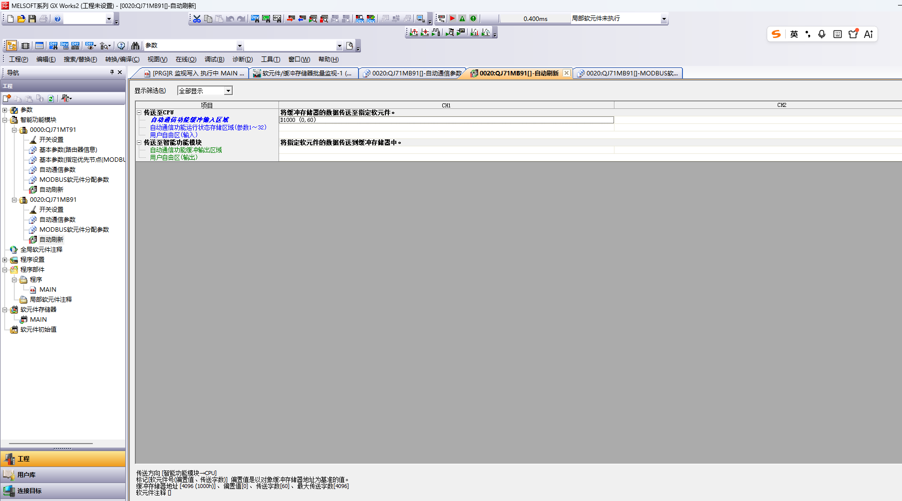

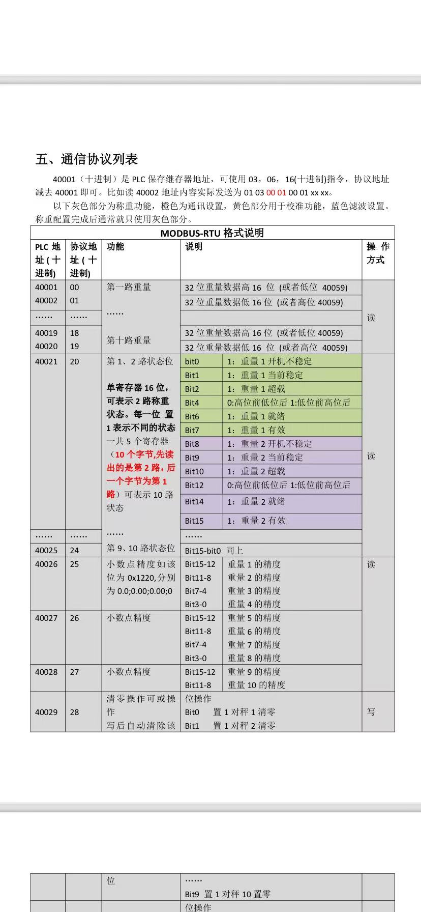

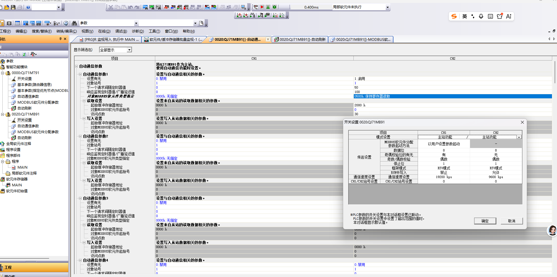

QJ71MB91设置自动通讯,(对象modbus起始号,设置0/1通讯)通讯显示正常,RD/SD灯闪烁,模块没报故障,但是自动刷新D1000没数据,对象modbus起始号,设置40001/4000 通讯报7360错误。那这个起始号应该设置多少?求助大佬。
