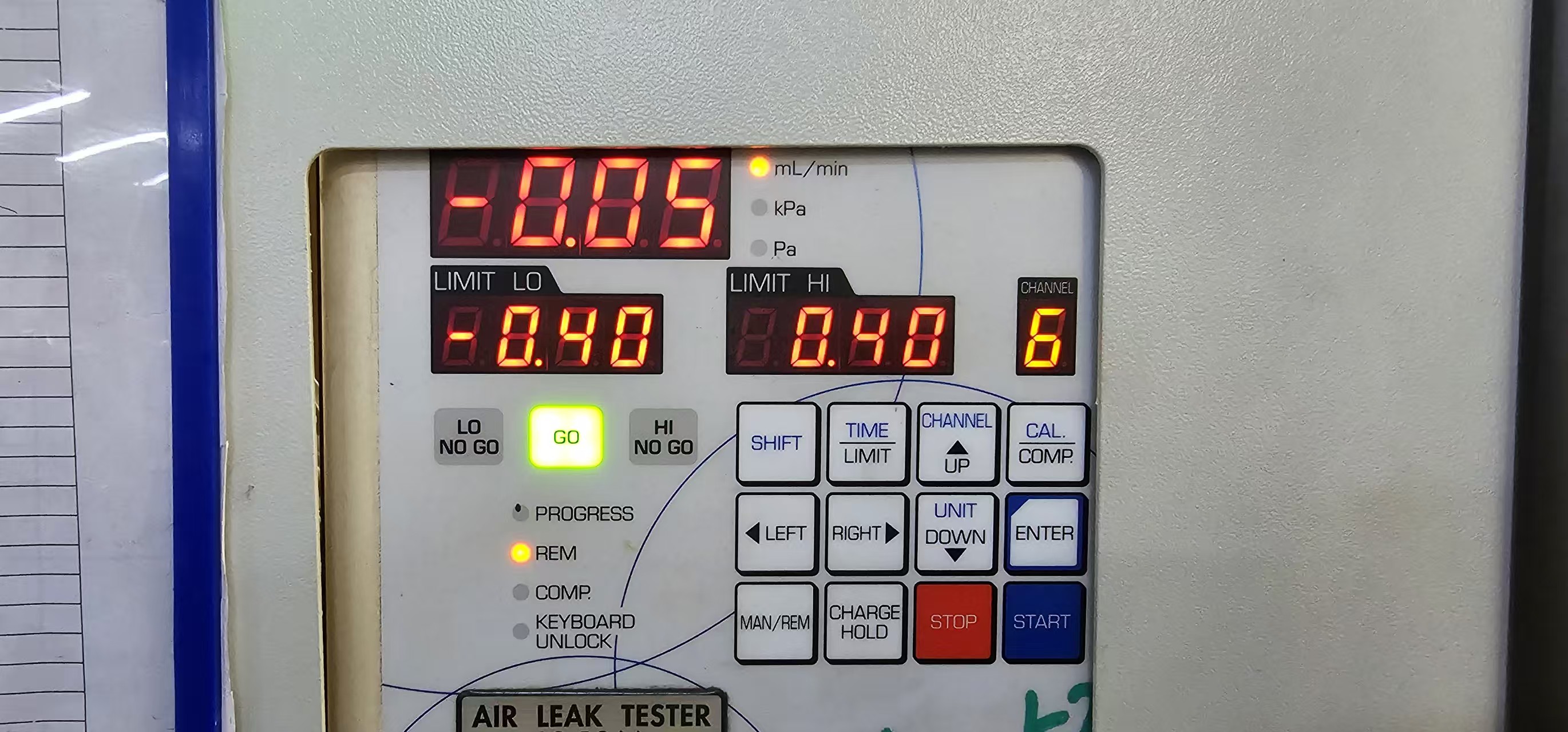

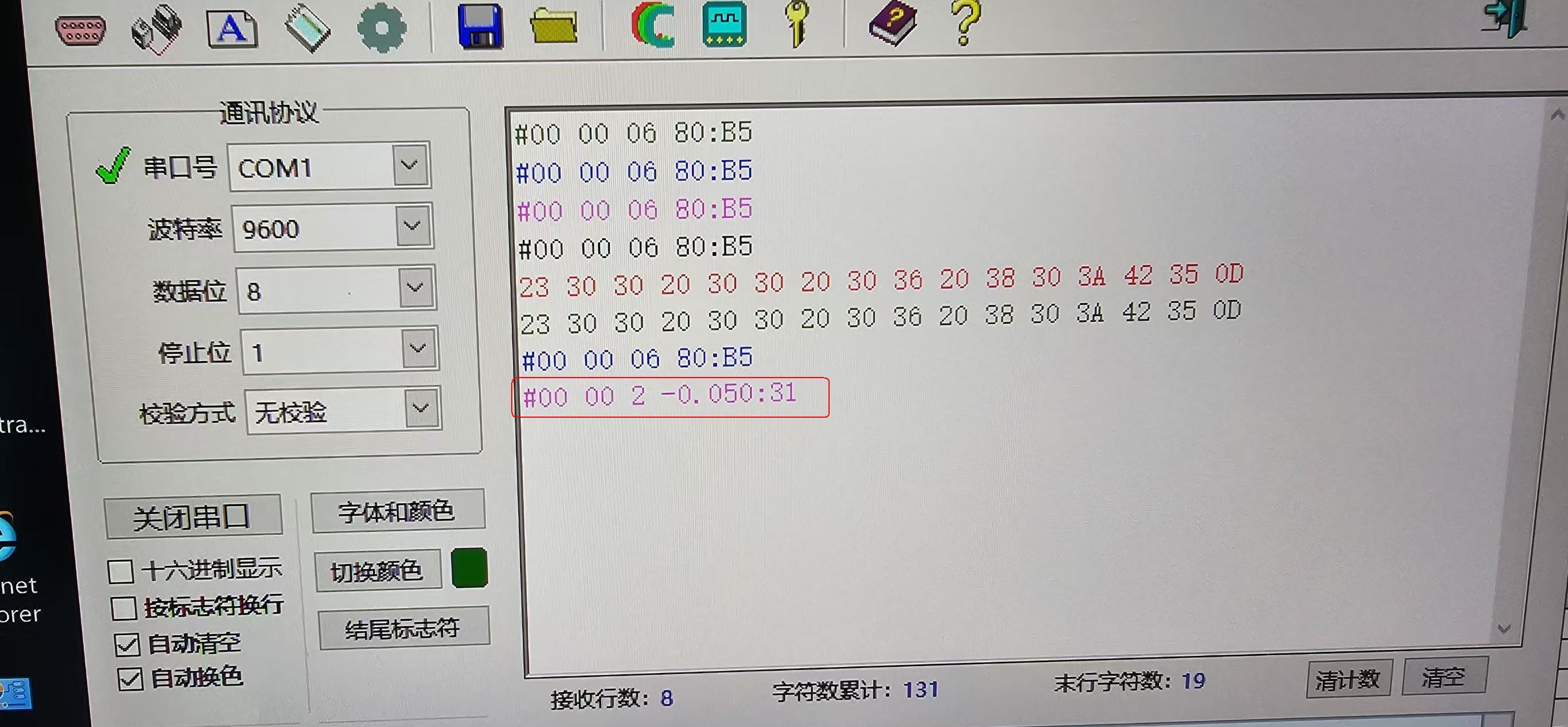

关于三菱FX3U如何读取RS232设备的数据,并在昆仑通泰触摸屏上显示和记录数据,请大神们指点一二。图片红框内的数据为串口助手接收到的ASCII码数据,这个检漏仪是日本科斯摸LS-1866.

这个设备只有232接口,没有485的接口,是否用RS指令就可以了呢?

能不能使用RS指令取决你有几个通讯口,如果只有一个可以使用,然后就是232是可以买232转485模块的,十几块钱左右和RS指令没有任何关系。最后就是你收到的字符你自己先确定要截取哪一个段然后使用就行

触摸屏有没有232接口,没有就整个232模块直接搞

我就要截取这个-0.05这个值就可以了,然后存到一个D存储区,请大神们支招,谢谢!

为何不用屏幕直接读取?屏幕上好几个串口,PLC需要知道的话再转发给PLC好了
