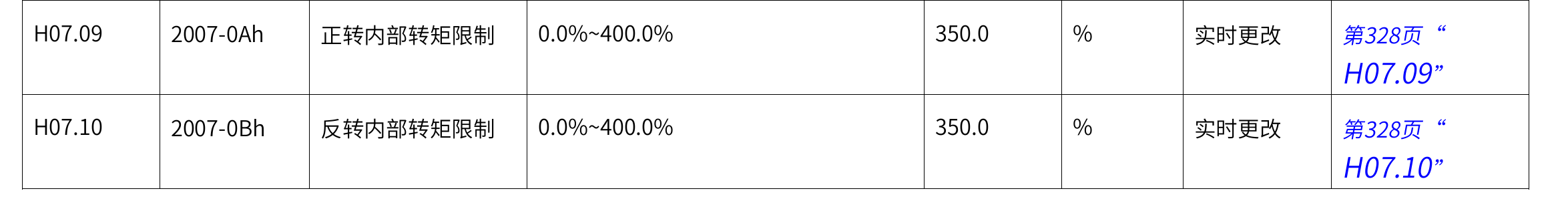

请教大家个伺服方面的问题,没怎么用过伺服。汇川SV660C,位置模式下,怕异常情况过载,想限制下转矩。直接调H00.13参数可以吗,调整的比H00.12小点

660c没用过,其它伺服用过,可以限制最大扭矩保护机械。
也玩过660N,扭矩回原,
限制的不是这个参数吧

限制的不是这个参数吧,搜了搜应该不是这样设置

很简单啊,自己实际测试一下就知道了。

用转矩限制

PLC可以采集轴的实时扭矩,写一个最大扭矩设定值,跟实时扭矩比较进行报警停机就可以了

参考630C的这两个参数

你是怎么控制的?ECT的话好弄,配置下PDO,里面有最大转矩的参数,直接写值就好,很方便
