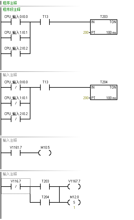

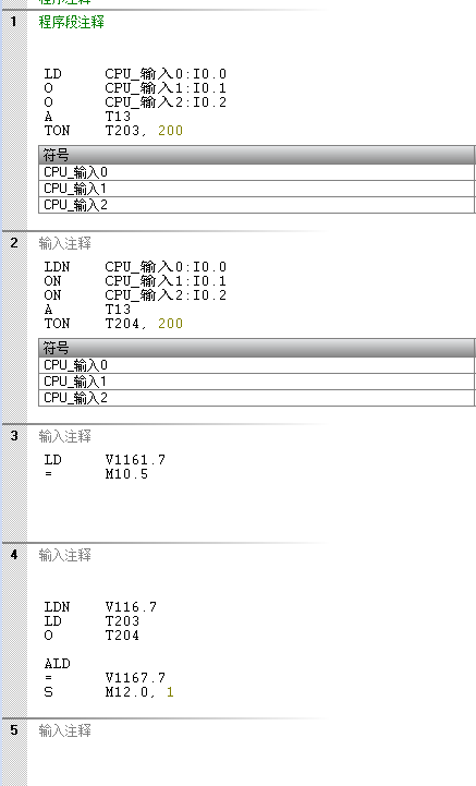

LD     I0.0
O      I0.1
O      I0.2
A      T13
TON    T203, +200
LDN    I0.0
ON     I0.1
ON     I0.2
A      T13
TON    T204, +200
LD     V1161.7
=      M10.5
AN     V1165.7
LD     T203
O      T204
OLD
=      V1161.7
S      M12.0, 1

200梯形图 实际是可以转换的
真诚感谢!

    引用第2楼yangchuang于2026-04-11 15:23发表的  :
    200梯形图 实际是可以转换的
    非常感谢!!!
    就卡在这个与非指令上了。现在明白了。谢谢您
    也就是用语句表程序写的话,不用LDN   直接用AN也可以。
    我学习的这套程序,就是直接用AN的。好多地方都是直接用AN。
    这套程序在设备上用了很多年了。
    搜了下BILIBILI用语句表编程S7-200到教程视频很少。没地方学习

    引用第3楼ttabc7于2026-04-12 23:40发表的  :
    非常感谢!!!
    2026年了,不会用AI吗,直接给AI,它给你讲程序逻辑都OK的
