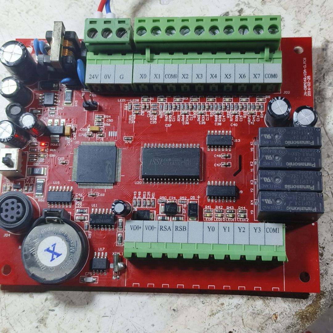

如题 这款PLC用哪款软件上下载?

试过用三菱软件连识别都识别不了

终于可以把照片发出来了

看主板型号,查是哪个公司的产品

三菱 用信捷线试试 或者网上搜索同款产品

可以用三菱FX 软件试试

这都不能算PLC,就是工控板。看XY应该是三菱或者是其他日系,试下GX developer和GX WORK2吧,不行只能找厂家了

10年老物件了,一般这种都是兼容三菱软件GX Works2,FX系列,三菱通讯线,设备管理器看识别的COM口

编程口也可能是232的

三菱的,但接口不是422
