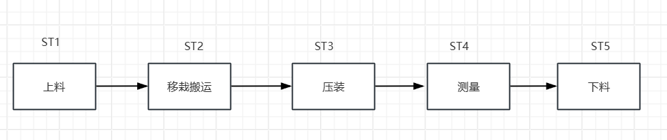

  一台设备目前想把压机的结果和检测的结果传递到 下料工位,请教大家关于这种横向传递的 程序设计方法!  是用移位指令移位还是  3工站结果MOV 到4工站这种方式 更实用一些呢?

引用楼主湖北张军于2026-04-10 21:27发表的 请教三菱FX5U  搬运工站OK结果的 搬运流程程序设计 :
一般用字移位就行,把结果放一个地址里,比如合格赋值为2,合格赋值为1,启动时候数据转移就实现了。

好的 我用三菱的字移位解决了  非常感谢楼主提供思路
