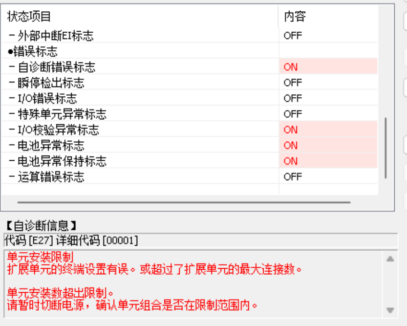

哪个知道这是为什么,才带3个FP-X0 E40TD,IO校验出错

解决了,所有扩展的终端都被拨到ON了
