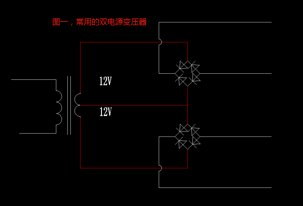

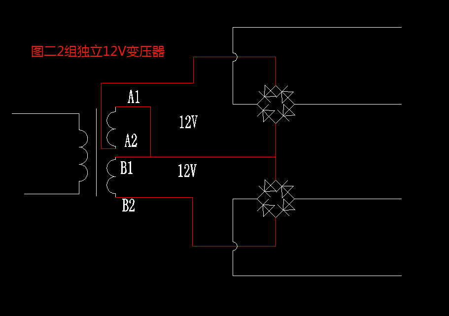

双电源变压器,头尾联接中心点能不能做二个直流电(源如图一),只知道这种变压器常用做正负双电源,做二组独立的直流电源只能用(图二)头头相连接变压器,但我搞不明他们间都是0V--12V--24V啊。

发表于: 47天前
没理解你描述的问题

发表于: 47天前
电压一样,电流不一样

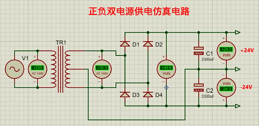

发表于: 47天前
网上看到的

发表于: 47天前
我不想做正负双电源,要做二个单独的电源,
