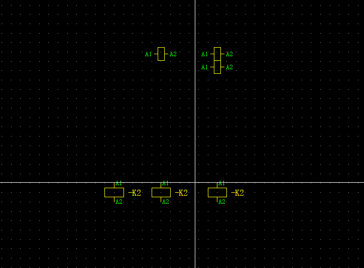

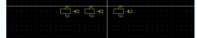

最左边是源部件,中间的是粘贴一次的,出现了两个线圈,最右边的是粘贴2次的,出现的3个线圈,这个咋回事啊?有路过的指导一下么?

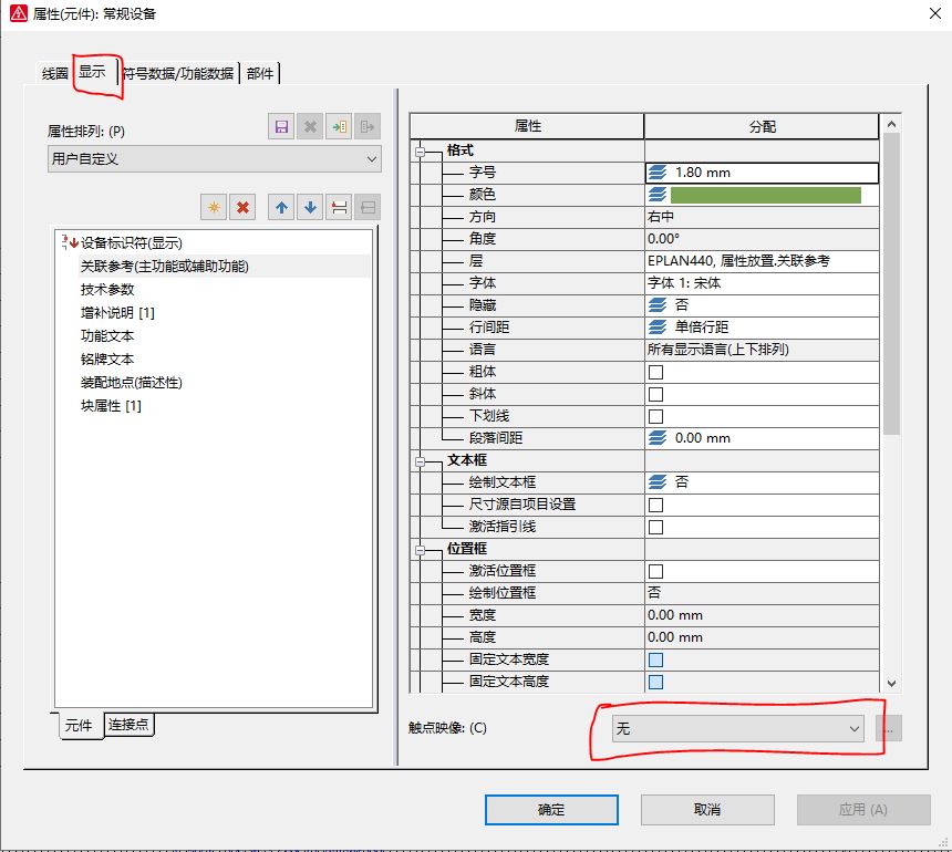

那个是触点映象,名称一样就会出现,可以提供EPALN指导

发表于: 47天前
如图改为无!

发表于: 47天前
改为K2,K21,K22看看
