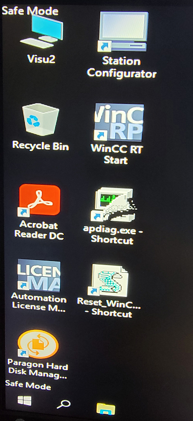

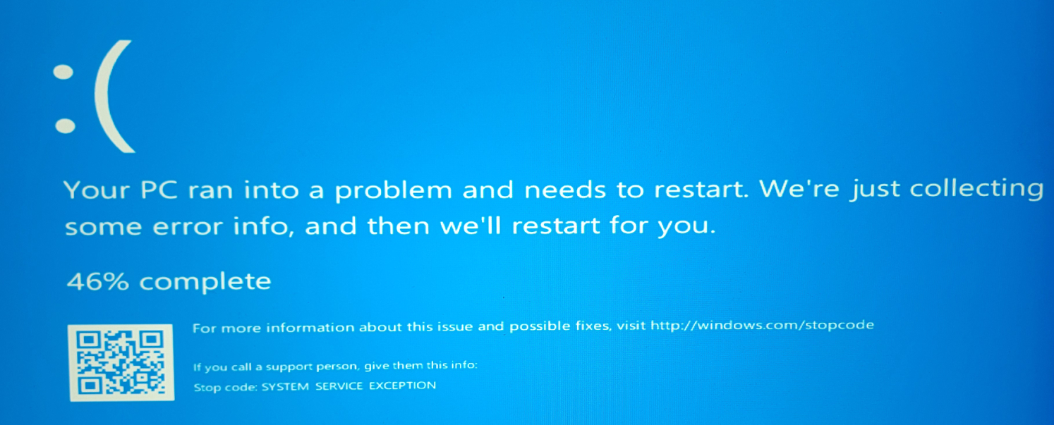

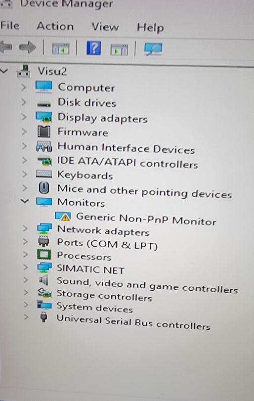

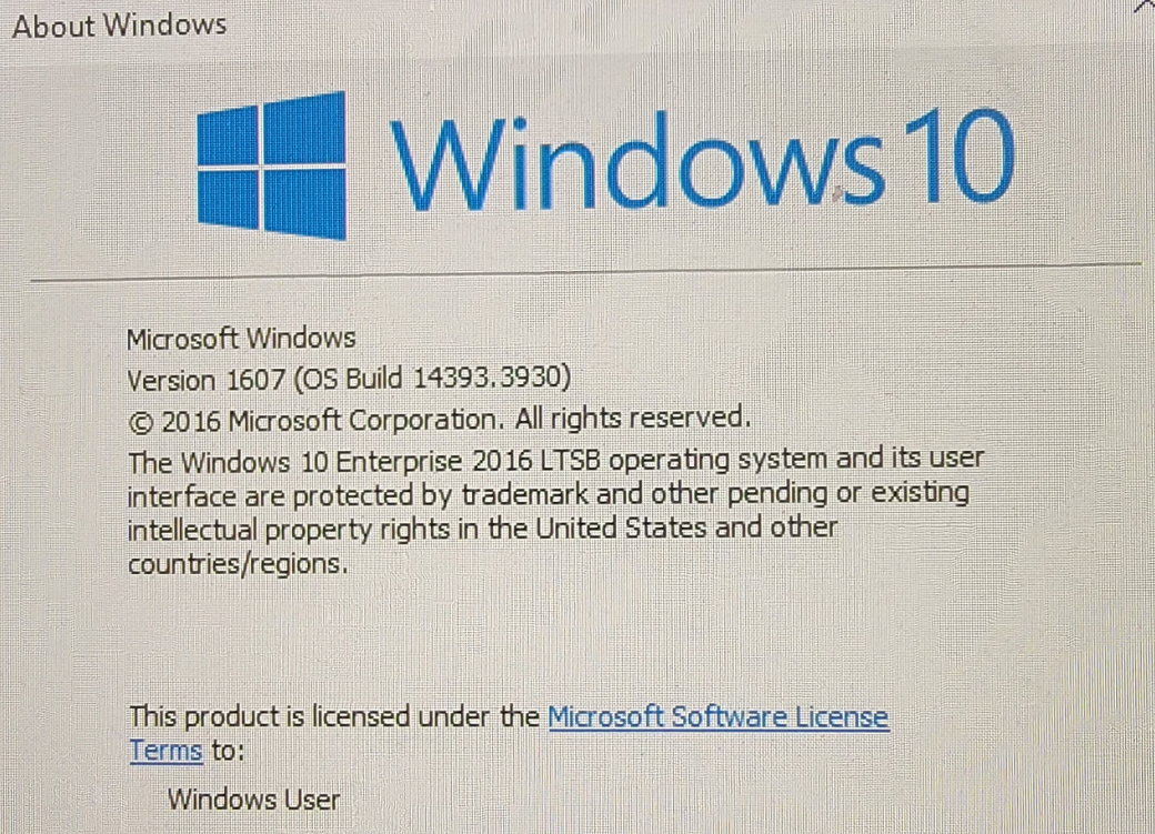

安装有西门子工控软件的正版windows 10 LTSB 2016(14393.3930)近期在原配电脑(西门子工控机,CPU至强2代,4核8线程,8G内存,500G机械硬盘)上常卡死。新买硬盘后进行硬盘对硬盘克隆。克隆后的硬盘在原装机上也能正常运行。考虑到这老古董,万一坏了就迫停生产线,想把克隆后硬盘拿到其它电脑上(CPU I7-2600,16G内存,集成显卡)进行升级(构想先升级到win10 ltsc 2019或ltsc 2021,能在购买新电脑I7-10代以后的硬件上使用。测试过在I7-14700电脑上连安全模式都不能进入)。折腾了好久,上网搜索过,也问过AI,均失败了。在CPU I7-2600电脑上能进入安全模式,正常进入却是蓝屏。把 I7-2600电脑的驱动用DISM也导入到克隆硬盘也不行。求大神们有啥好点子,谢谢了!

原来电脑先卸载主板显卡等驱动后作再作备份,然后恢复到新电脑.
注意卸载驱动后不要重启电脑,
否则就自动又安装了驱动了.
注意是否有主板的IDE接口和SATA接口硬盘的差别.
或者使用可以异机备份恢复的专用软件.
