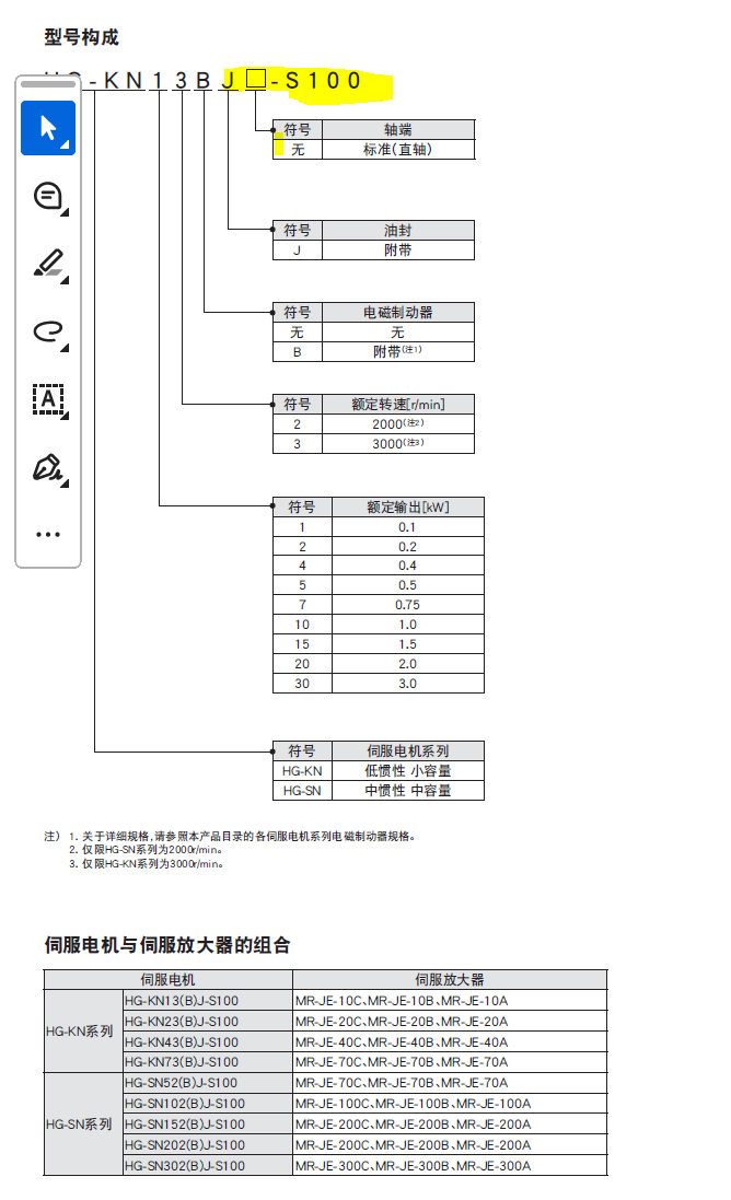

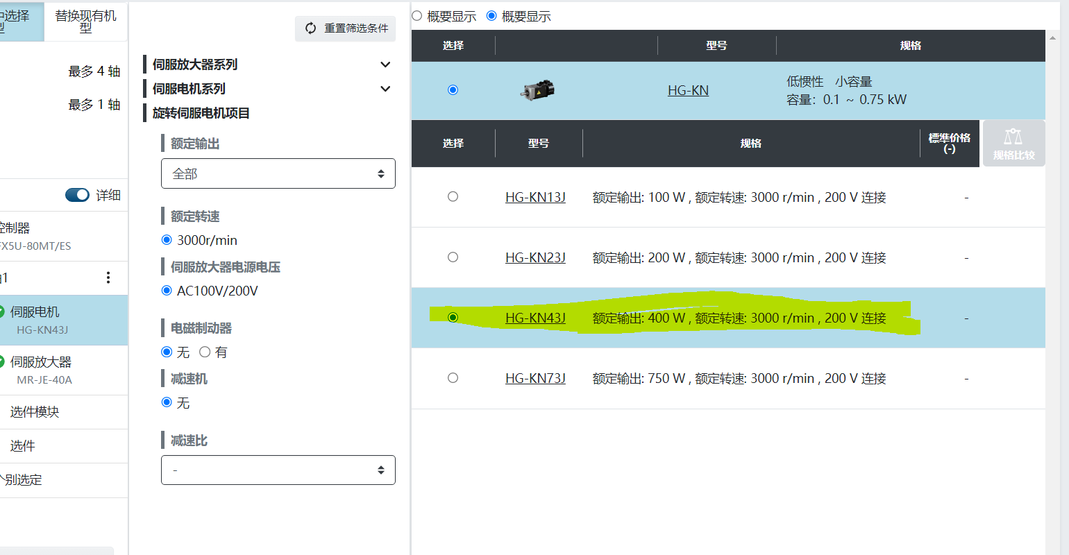

我选择了MR-JE-40A 然后配电机。,为什么选型工具配的电机和样本给的不一样,缺S100

为什么要在意这个呢,JE的电机多是后缀S100的
