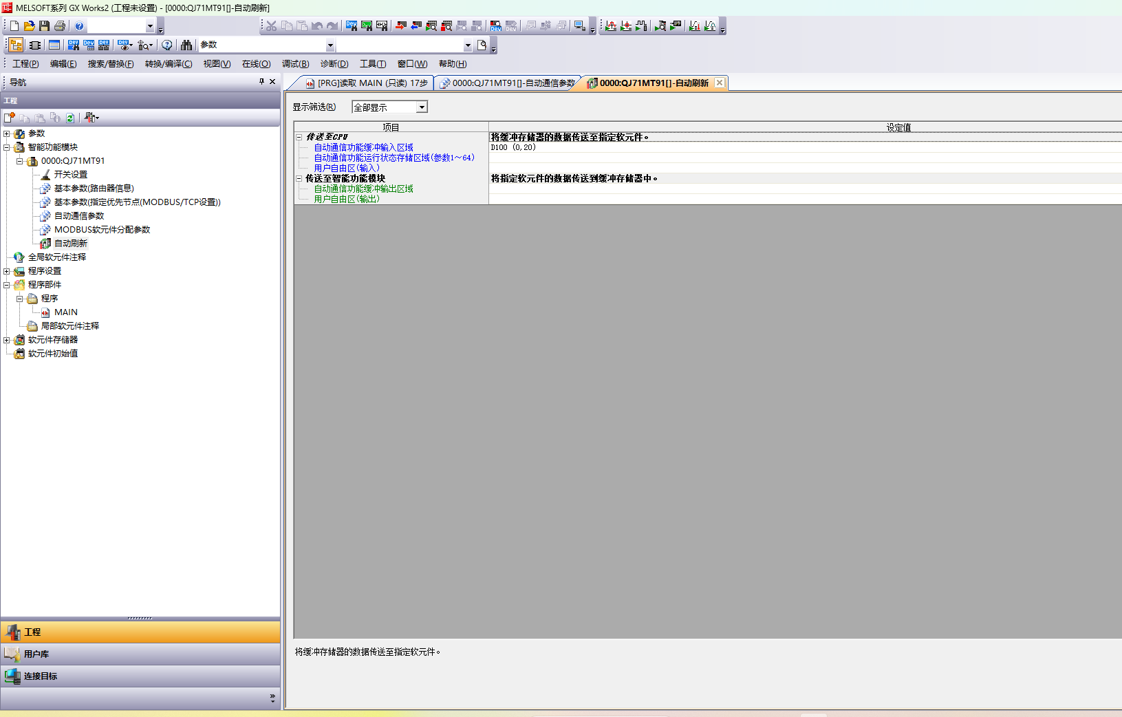

QJ71MT91与10通道称重模块自动通讯,没有通讯上。

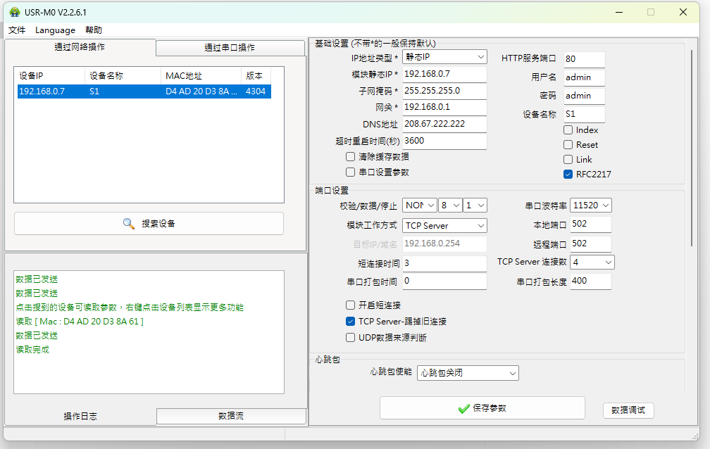

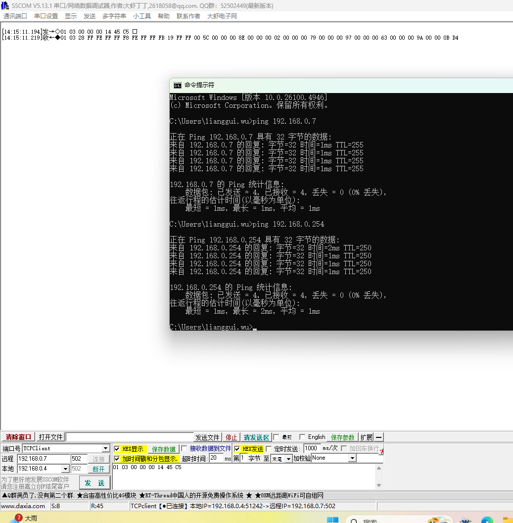

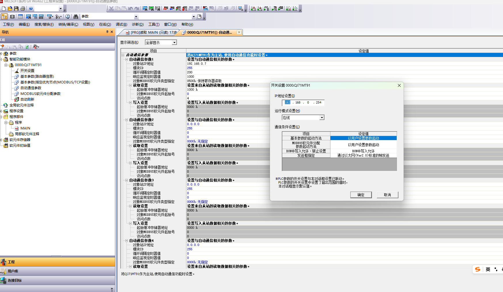

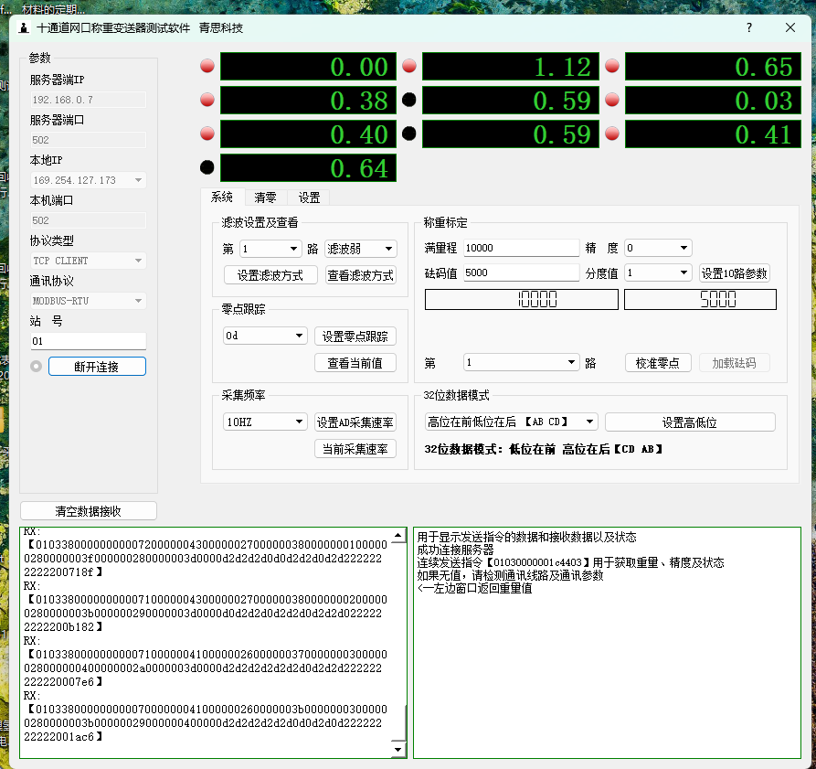

通讯仪表IP:192.168.0.7 端口502;qj71mt91 IP:192.168.0.254 端口 502 我电脑用助手通讯仪表正常,通讯qj71mt91也正常,就是qj71mt91 与仪表通讯不上.qj71mt91还会报错7378

这个报错是在自动通讯功能中,响应监视定时器超时出错,检测一下是不是网线有问题。然后就再排查一下对象设备的响应,是不是响应太慢了
