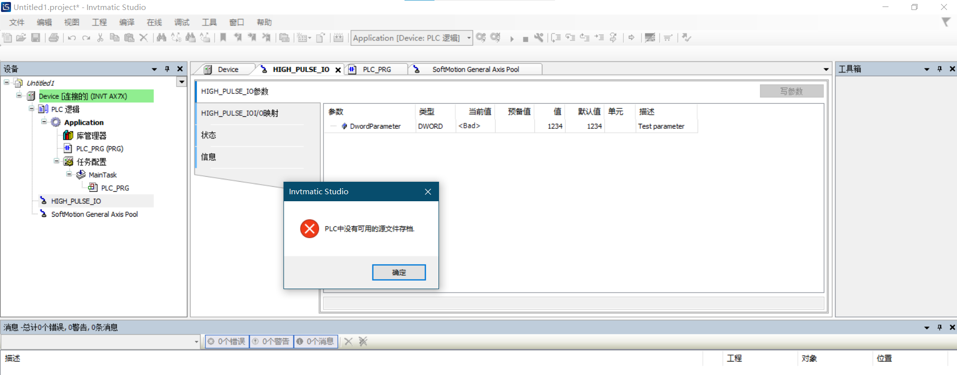

大佬们,PLC上传不了,像这样是怎么回事

大概就是本来就没有将源代码下载进去

看提示,找源码

就象倍福,倍加来等plc一样,要有源程序,才能监控plc.....增加保密性。

没有下载源程序

不要去上传这些东西,CODESYS 上传不了的。不要以为解密的人很牛,所有能解密的控制器都是厂家故意留出来的漏洞。

他这个有保护,你没源程序,不像西门子那些有密码就能上传上来看
