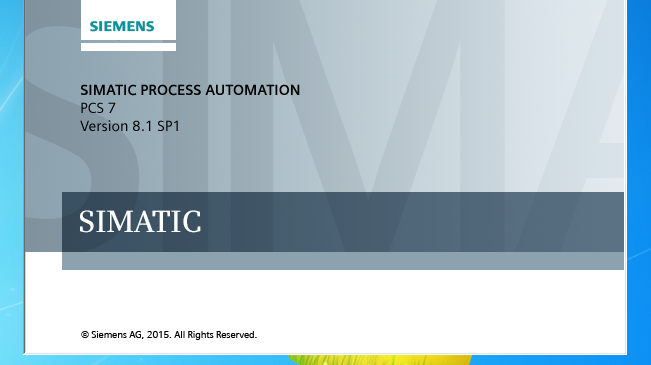

各位亲爱的粉丝朋友们,好久不见。小编并没有消失哦。新年前后刚好有几次出差任务,比较忙,疏于平台维护。各位见谅哈。
今天算是我创作第二年的首篇文章,给大家带来一个新方向。西门子的DCS平台-PCS7系统。本例是PCS7_8.1版本,版本有点老,但不影响整体感觉。

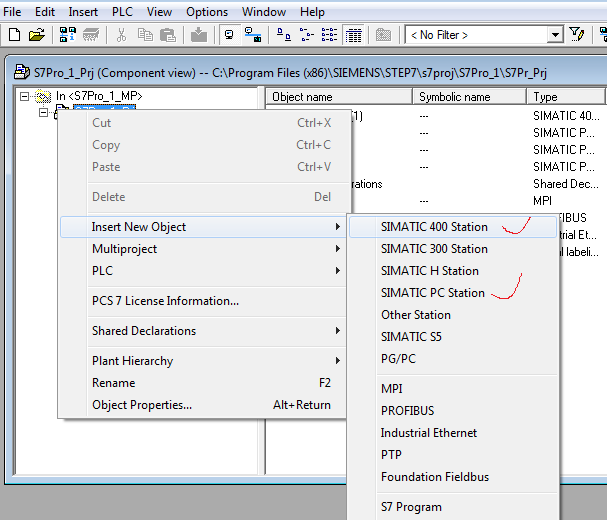

初次体验,我们来组态生成一个基本单站PCS7系统,前面步骤和之前我们熟知的STEP7一样,我会简单掠过。

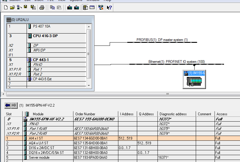

第一步,建立项目,添加AS站,如图组态硬件。项目中最好设置成PCS7模式,这样方便选出来的CPU支持后续CFC等全部功能。
第二步,添加ES站,如图是选择PC Station。

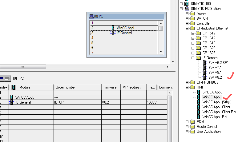

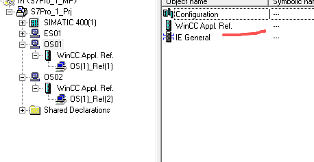

第三步,选Configuration组态,添加一个WinCC示例,添加一个V8.2普通网卡即可。特殊要求以实际为准。比如冗余通常用1623卡。
第四步,添加OS站,本例没有用Server。所以就添加了两个Ref示例。就好比复制两个ES的实例一样。注意这点和CS架构有所不同。

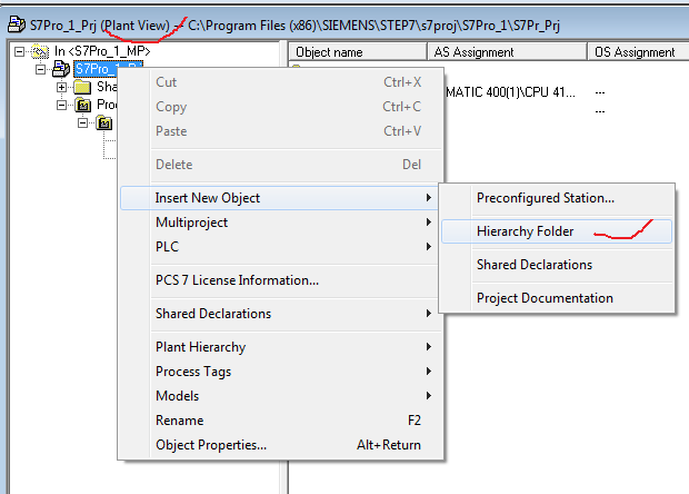

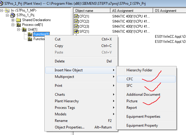

第五步,以上步骤做好就基本完成了硬件组态。然后打开工厂视图,这部分是以前STEP7所没有的。如图,右键项目,插入工厂层级。
第六步,规划好工厂层级,可以分二次层级。后续编译之后是自动生成画面导航栏的。然后在对应层级下面插入CFC和SFC。这样自动生成的画面实例就会在对应层级的画面上。省去了传统程序和画面变量直接的繁琐工作。

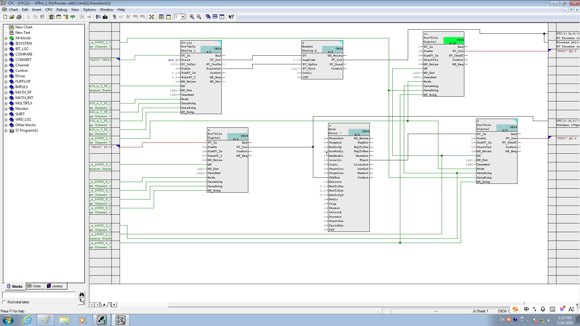

第七步,打开CFC进行编程。这种视图模式是DCS系统独有的。运用丰富的功能库组成对应的逻辑。本例是随意拖拽了几个。没有实际工艺含义。
DCS系统在原先的概念里面点位和集成度都是要比PLC系统高的。但是随着高端PLC系统的发展,点位方面已经可以和DCS媲美,但是上下位集成,模块话编程这方便DCS依然有很方便的地方。
