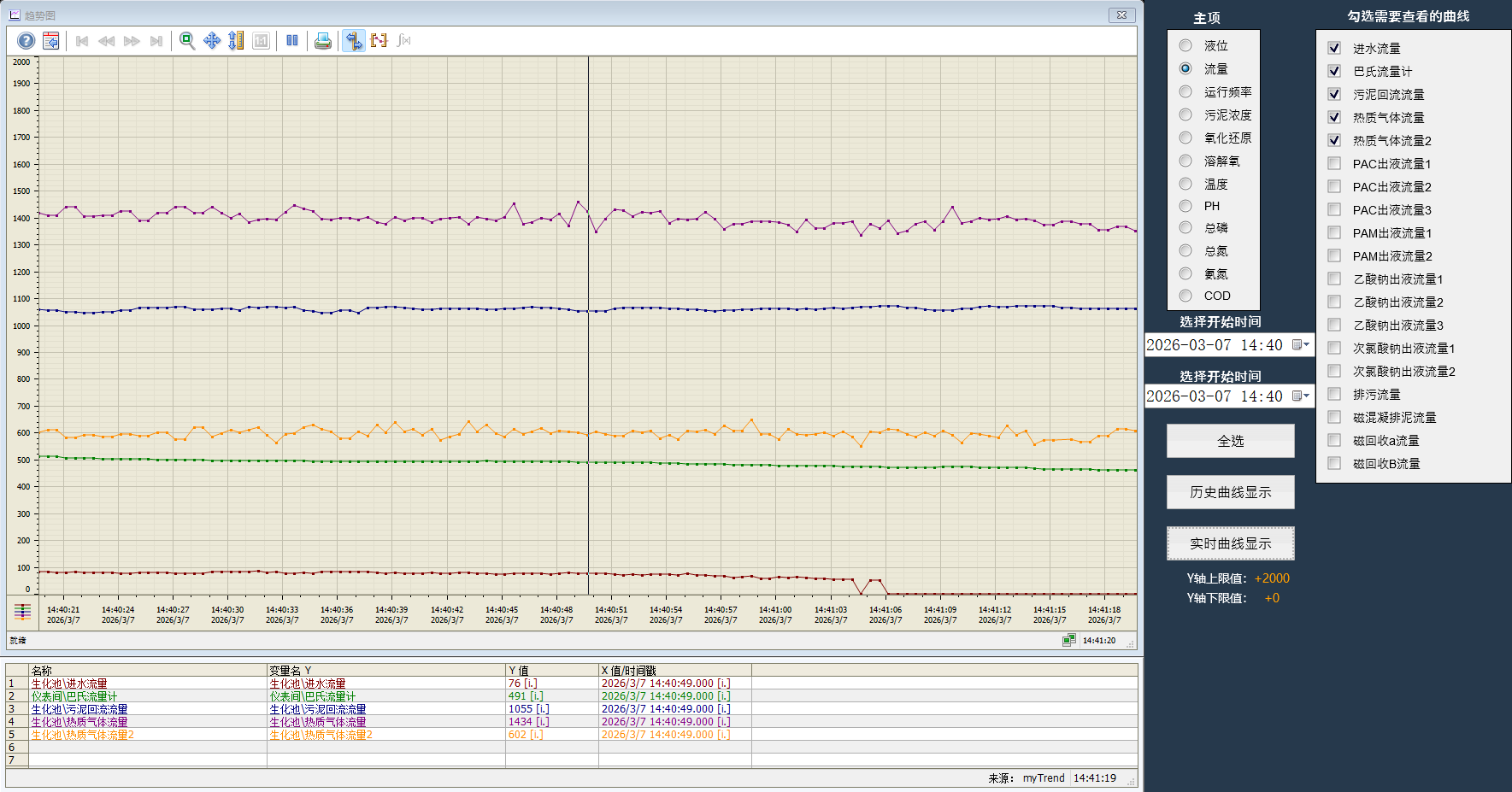

描述:整体界面

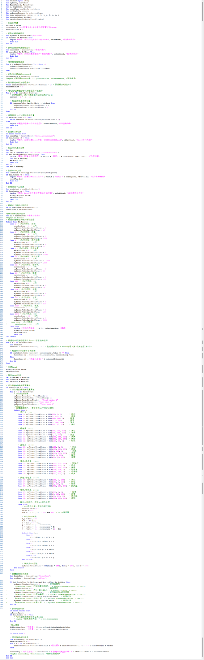

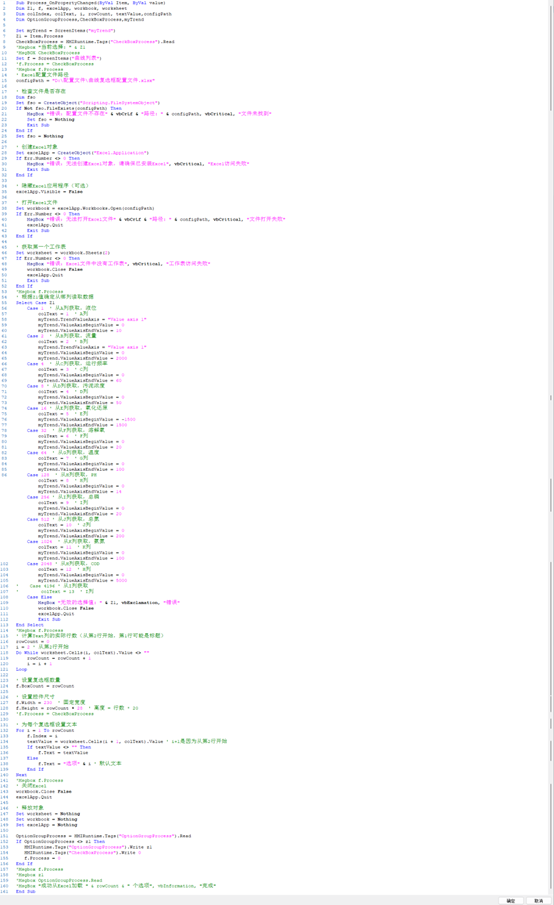

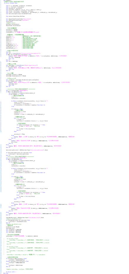

描述:打开界面脚本
描述:复选框脚本
描述:历史曲线脚本
步骤1:添加WinCC OnlineTrendControl控件,对象名称:myTrend步骤
2:添加WinCC RulerControl控件设置控件工具栏参数:①双击控件,②点击工具栏,③去除显示工具栏勾选设置控件常规参数:属性来源:myTrend
步骤3:添加选项组,对象名称:曲线功能块
步骤4:添加复选框,对象名称:曲线列表
步骤5:添加DateTimePicker控件,上面对象名称:BeginTime,下面对象名称:EndTime需修改参数
步骤6:添加按钮
步骤7:添加静态文本
步骤8:添加IO域
步骤9:画面属性里添加打开页面脚本以下为脚本具体内容:主要功能①设置时间为当前时间,②从Excel获取选项组、复选框初始化内容,③初始化控件获取Excel内容部分代码 步骤10:选项组选择框添加脚本脚本内容:根据选项组的变化,来更改复选框的内容步骤11:添加复选框脚本脚本内容:主要为了记住上次勾选的选项
步骤12:添加全选按钮脚本脚本内容:
步骤13:添加历史曲线显示按钮脚本脚本内容:①从Excel文件获取曲线的数据连接,②设定曲线颜色等趋势图相关参数,并设置为离线模式
步骤14:添加实时曲线显示按钮脚本脚本内容:
