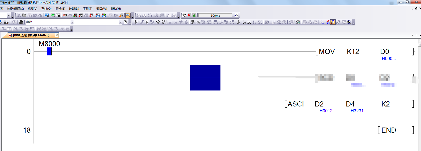

想用ASCI指令把十进制数转换字符串,请问大家怎么可以把十进制转换成十六进制,因为这个指令是十六进制的,谢谢。

具体干什么用啊?进PLC不都是2进制吗?

具体就是用ASCI指令把十六进制转换成字符,可是PLC里面的数据是十进制。就是这样,我想吧12转换成 31 32 怎么办呢,
