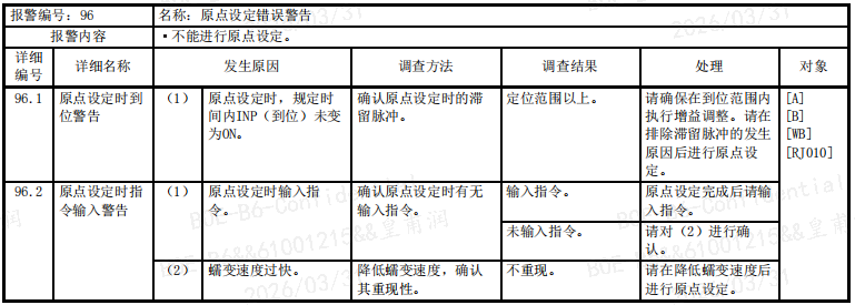

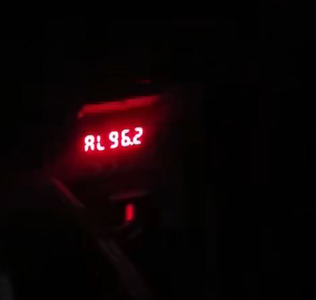

三菱J4伺服报错,代码:AL96.2,正常运行过程中突然出现的,请大神们指点一二,谢谢!

发表于: 48天前
原点设定错误警告
原点设定时限制警告

查看飞皇123的
发表于: 46天前
按图片排查
